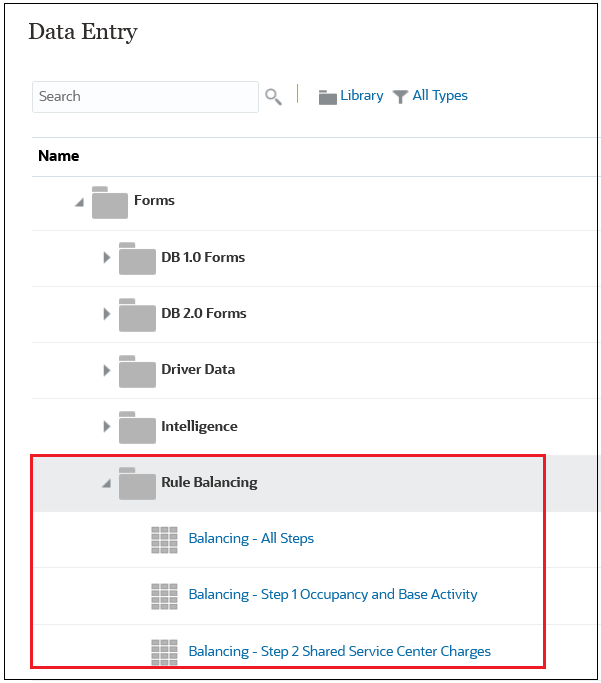

  • 数据输入页面上,在表单文件夹下创建规则平衡文件夹,用于存储您的所有规则平衡表单。(要访问数据输入页面,请在主页上单击数据卡。)
  • 所有规则平衡数据表单的名称以“平衡”一词开头,以便更容易查找它们。
    “数据输入”屏幕,其中的“规则平衡”文件夹中显示一些规则平衡数据表单

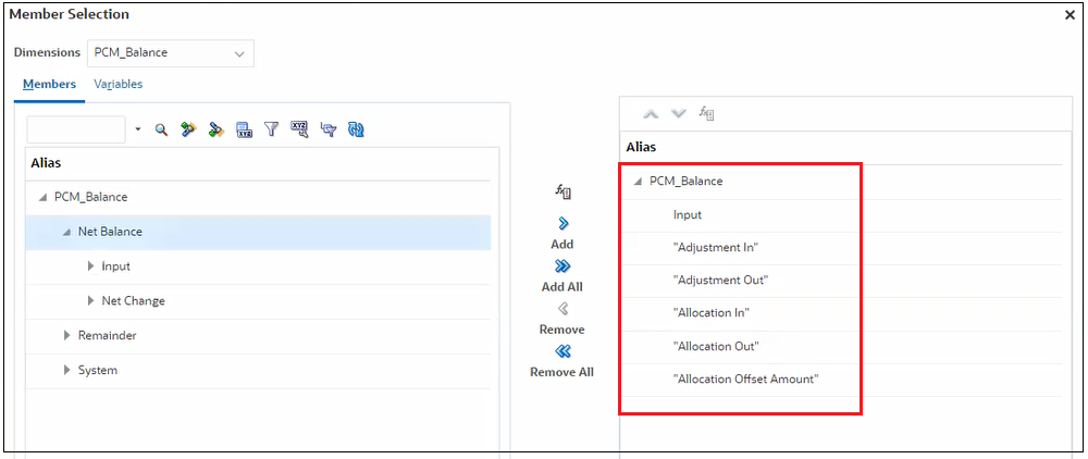

    在“规则平衡”网格中,列始终是余额成员。通过向 PCM_Balance 维中的“净余额”添加以下成员来定义数据表单
    “成员选择”对话框,其中选择了“输入”、“调入”、“调出”、“拨入”、“拨出”和“分配偏移金额”

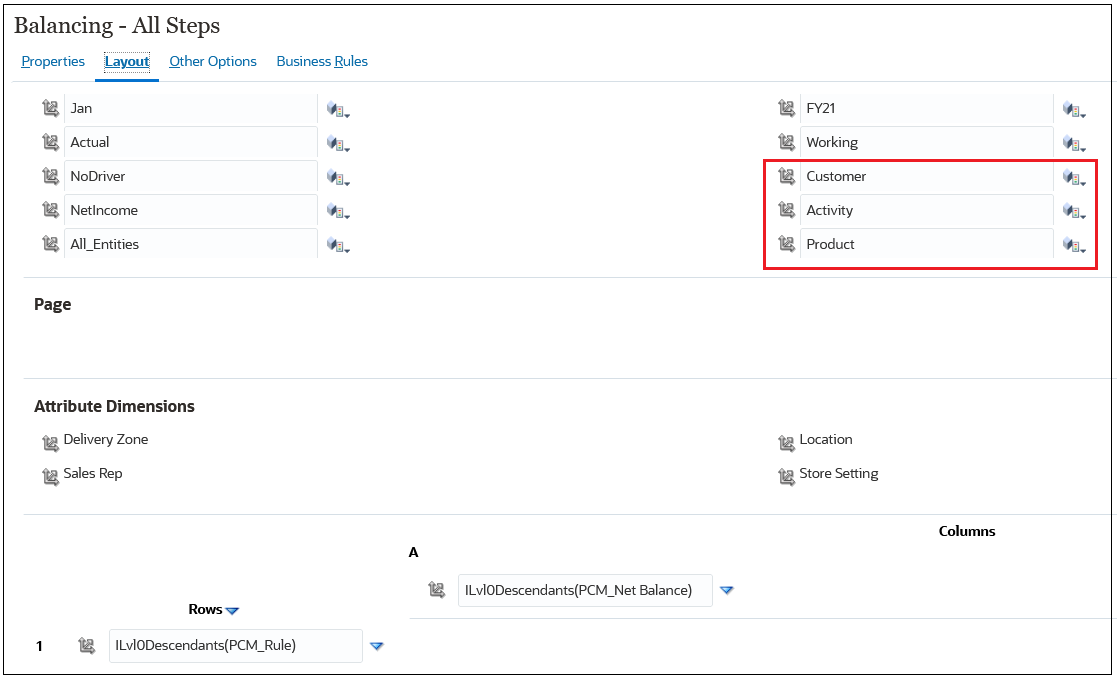

    Enterprise Profitability and Cost Management 随附的 BksML50 示例应用程序中,名为平衡 - 所有步骤的数据表单设置如下。在此数据表单中,我们选择了顶层客户活动产品维,这样,规则平衡报表将显示一直向上汇总到这些维顶部的数据。
    “平衡 - 所有步骤”数据表单,其中选择了顶层维

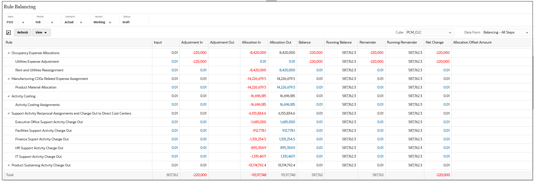

    使用此数据表单后创建的规则平衡报表显示如下:
    “平衡 - 所有步骤”报表

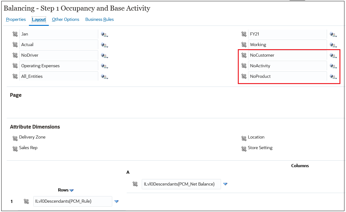

    在 BksML50 示例应用程序中,平衡 - 步骤 1 占用和基本活动数据表单设置为仅显示与占用费用和基本活动规则相关的规则。在此数据表单中,我们将视图限制为仅显示 NoCustomerNoActivityNoProduct 成员中的规则。您可以通过将成员选择更改为具有更强限制性来限制您的规则平衡视图。
    用于显示“占用和基本活动”规则的数据表单

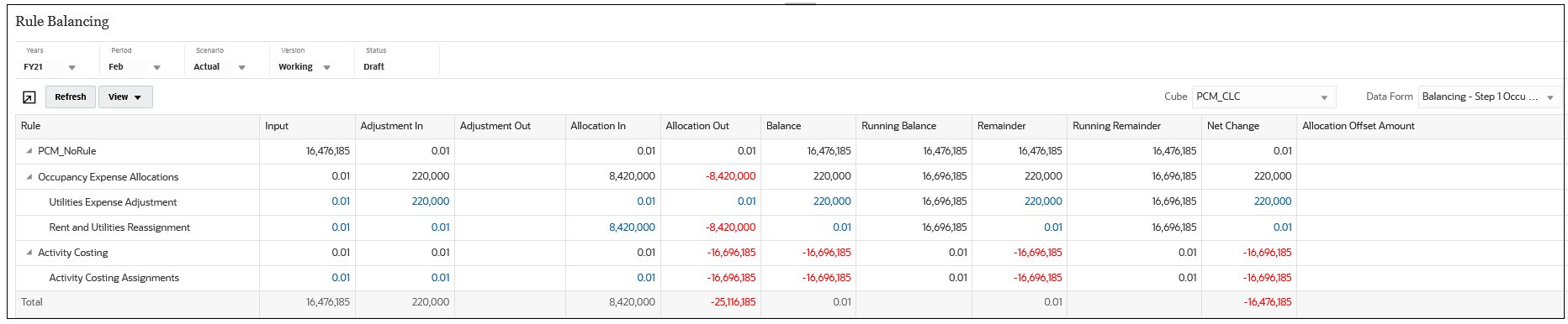

    显示占用费用分配的规则平衡报表
