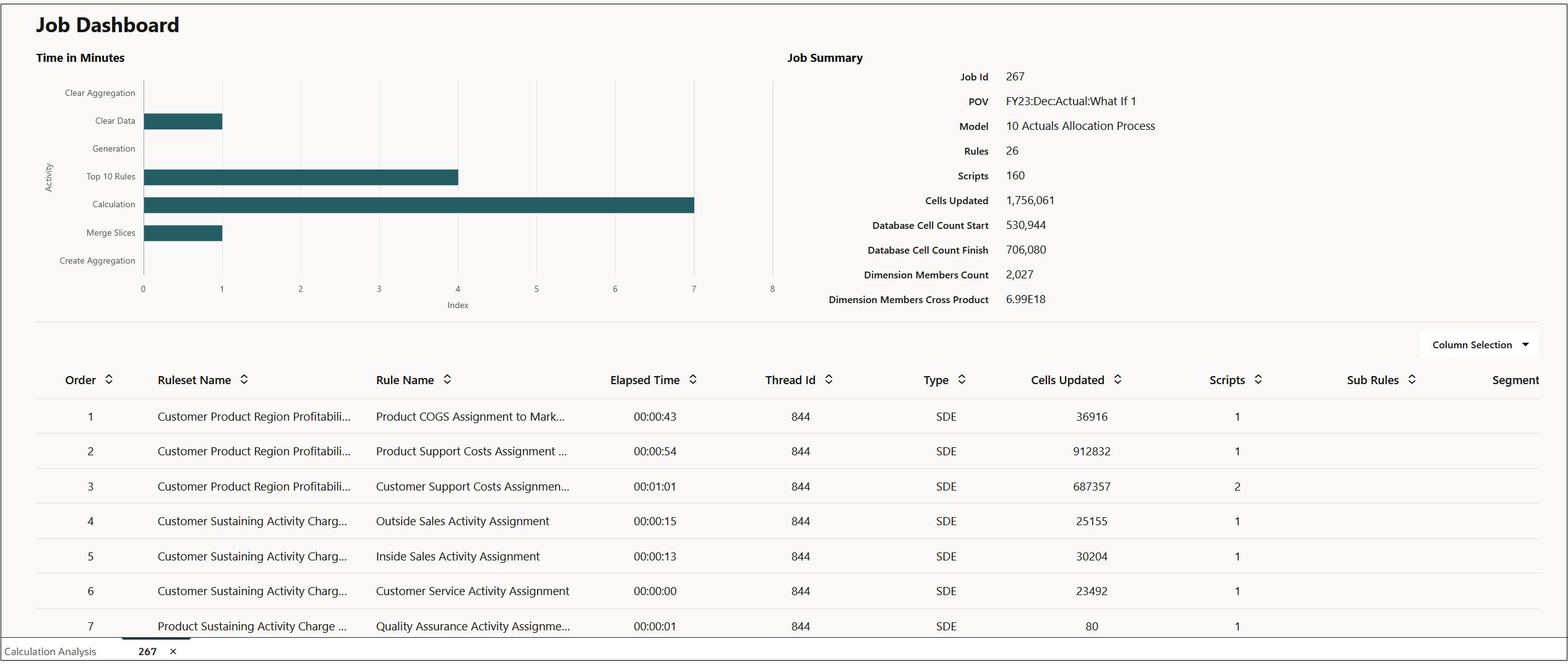

“作业仪表板”显示单个计算记录的性能诊断。性能摘要列在左侧,您可以选择在性能摘要旁边显示运行作业所用时间(分钟)还是显示作业详细信息。有关计算记录中每个规则集和规则的详细信息将显示在页面底部。
要访问“作业仪表板”:
  1. 从主页中,依次选择建模和计算分析。
  2. 从计算分析页面中,选择单个计算记录。
  3. 单击分析性能。
  4. 单击时间(分钟)或作业详细信息以选择要查看的信息。
选择了“时间(分钟)”的“作业仪表板”报表示例
显示了单个作业的数据的“作业仪表板”示例

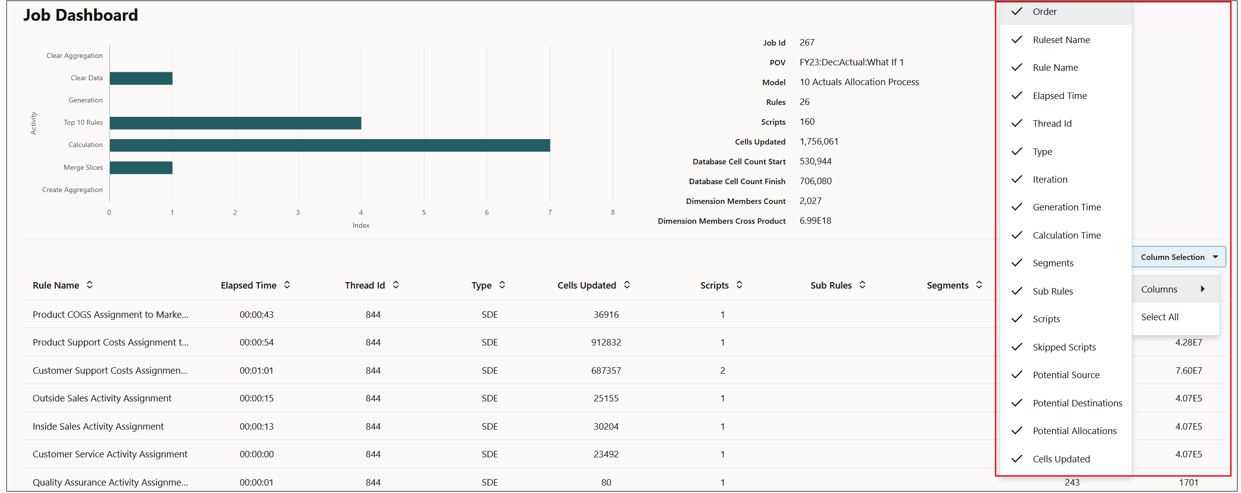

要更改“作业仪表板”报表中显示的列,请单击列旁边的下拉菜单 (“列”图标),然后选择或取消选择所需列。
显示了“列选择”下拉列表的“作业仪表板”示例
