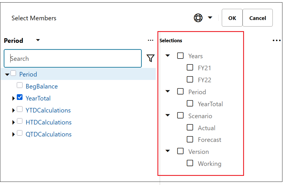

例如,可以创建为 2021 年和 2022 年工作版本的实际数据和预测数据建模所需的所有视点。为此,请单击每个 POV 维旁边的 “成员选择器”图标,然后在选择成员对话框中进行以下选择:
“选择成员”对话框,其中为“年”、“期间”和“方案”选择了成员
选择高级别成员时,系统会为相应成员的所有 0 级后代创建 POV。在此示例中,在“期间”维中选择 "YearTotal" 将会创建所有 12 个月的 POV。

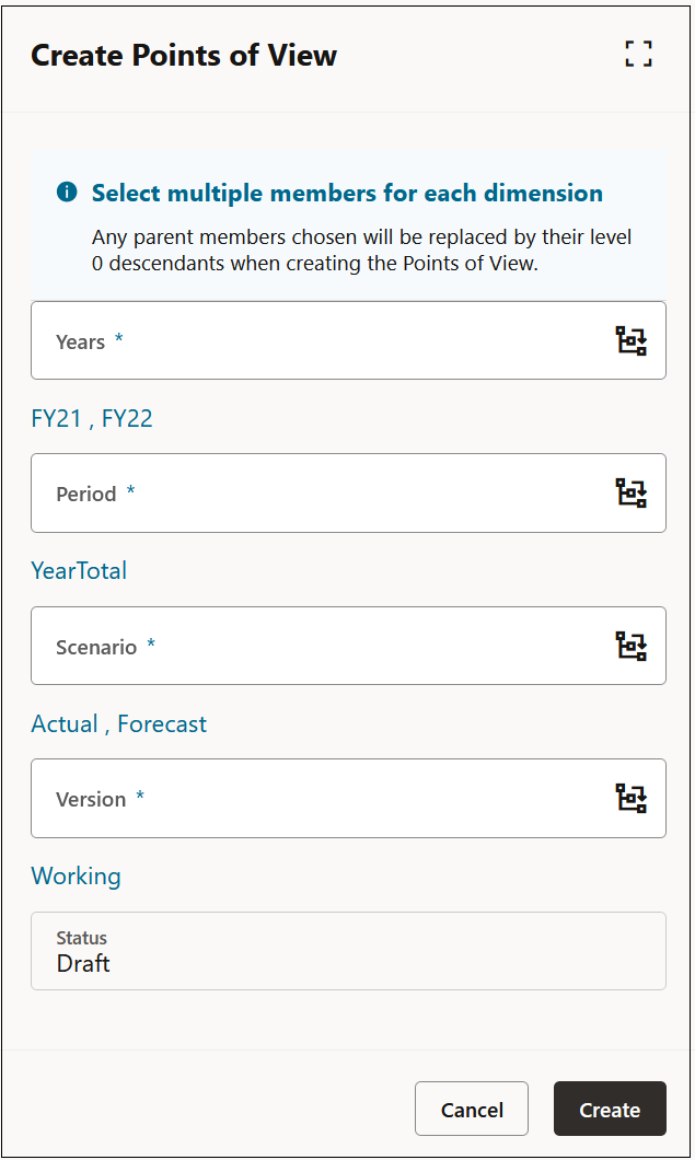

为每个维进行的选择将显示在创建视点对话框中。
“创建视点”对话框,其中显示了为“年”、“期间”和“方案”选择的成员
在此示例中,将创建 48 个视点,用于为 2021 年和 2022 年的实际数据和预测数据建模。
如果其中任何 POV 与现有 POV 重叠,将跳过现有 POV,并创建其余新 POV。在创建视点对话框中单击创建时,会显示将创建的 POV 数和与现有 POV 重叠的 POV 数。
