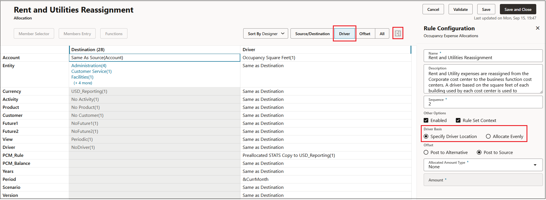

要定义动因,请单击 “打开配置”图标 以打开规则配置面板,然后选择一个选项以指定如何分配数据:
  • 指定动因位置:使用动因来确定要向每个目标分配的百分比。如果目标没有动因值,则将不接收分配。
  • 平均分配:在所有目标之间平均分配数据。
“动因”选项卡,其中显示了“规则配置”面板中的“动因基数”选项

  • 除了系统维外,所有其他维最初都设置为与目标相同。PCM_Rule 设置为 NoRule,PCM_Balance 设置为输入。这些是默认设置。如果您希望动因值供源/目标选项卡上定义的目标位置引用,请将这些维保留默认值。
