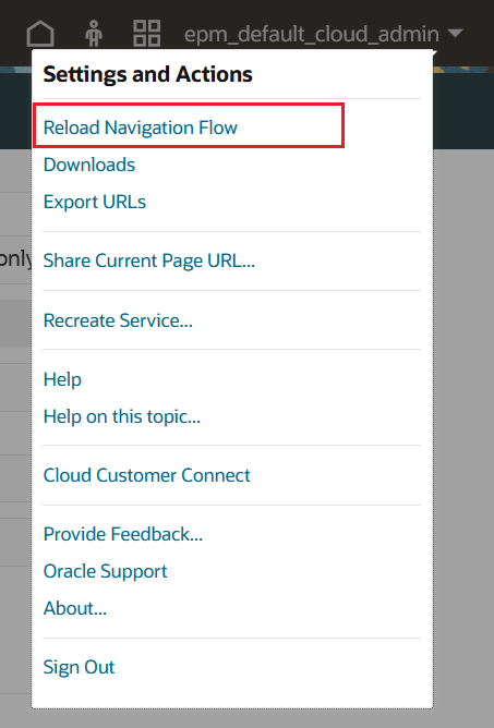

  3. 单击屏幕右上方的下拉菜单,然后选择重新加载导航流。
    显示选择了“重新加载导航流”的下拉菜单
    这将在主页上(以及主页上的“建模”群集中)启用 PCM 代理卡。
