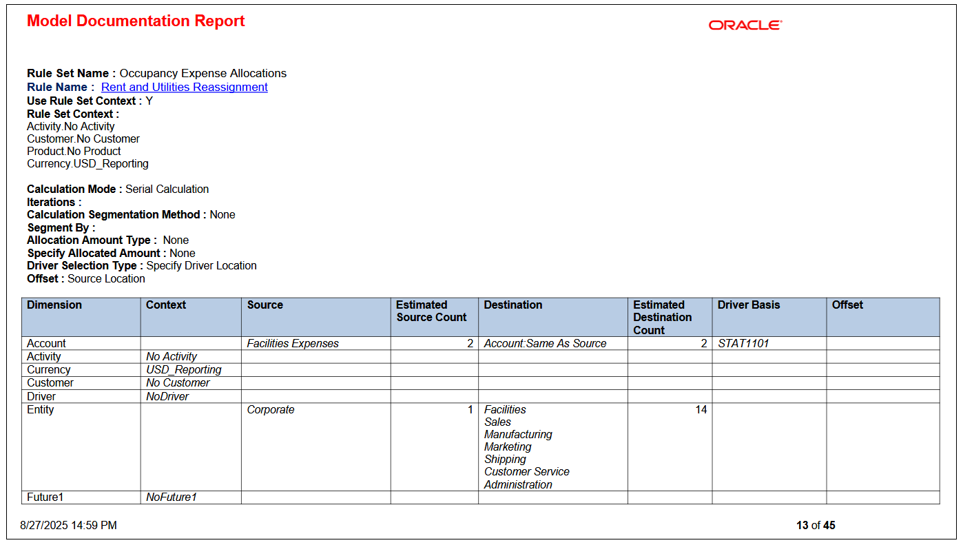

示例模型文档报表
模型文档报表
有关模型中的 "Utilities Expense Adjustment"(公用事业费用调整)自定义规则的详细信息
有关 "Utilities Expense Adjustment"(公用事业费用调整)计算规则的详细信息
有关模型中 "Rent and Utilities Reassignment"(租金和公用事业重新分配)分配规则的详细信息
有关 "Rent and Utilities Reassignment"(租金和公用事业重新分配)分配规则的详细信息
