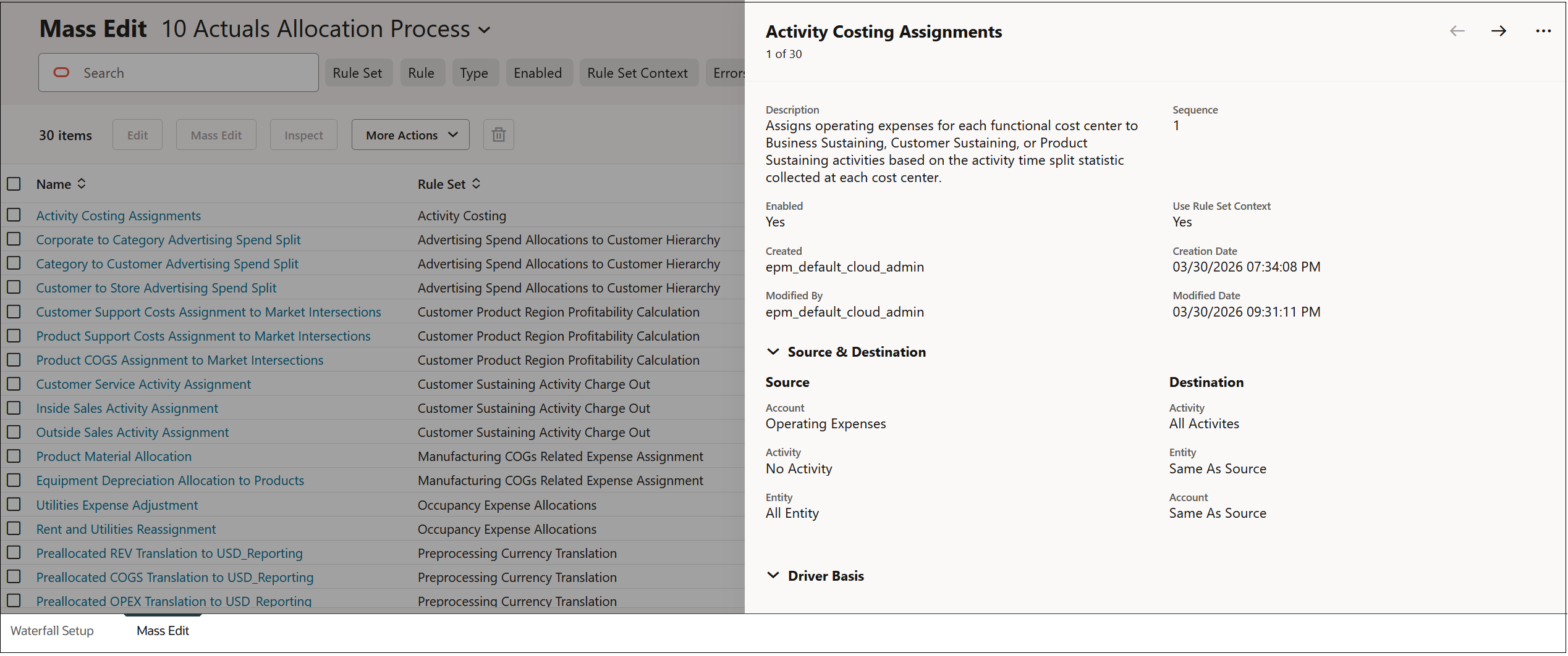

要显示有关规则的详细信息,请选择该规则并单击检查。详细信息将显示在批量编辑选项卡上的弹出窗口中。
例如,有关 Enterprise Profitability and Cost Management 随附的 BksML50 示例应用程序中 "Activity Costing Assignments"(活动成本计算分配)规则的详细信息显示如下:
“批量编辑”选项卡,其中显示了有关 "Activity Costing Assignments"(活动成本计算分配)规则的详细信息
可单击弹出窗口顶部的 “下一个”图标 和 “上一个”图标 以向前或向后滚动浏览批量编辑选项卡上的规则。
单击 “更多操作”图标,然后选择关闭或最大化以关闭或最大化弹出窗口。
