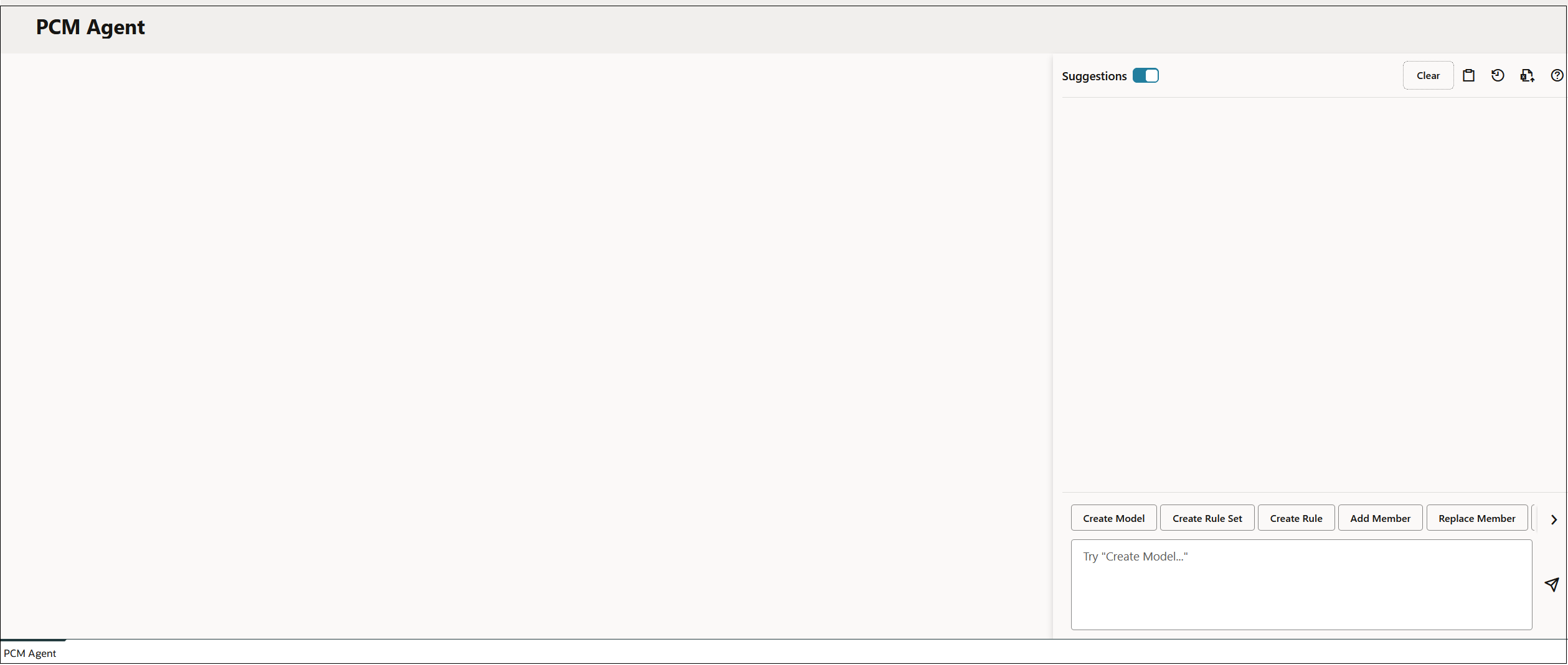

首次打开 PCM 代理页面时,支持的操作将以按钮形式显示在页面右下方。支持的操作包括:
  • 创建模型
  • 创建规则集
  • 创建规则
  • 添加成员
  • 替换成员
  • 列出规则
  • 运行跟踪
  • 将规则复制到规则集
  • 将规则复制到模型
  • 启用规则
  • 禁用规则

您可以通过单击与操作对应的按钮或键入描述操作的文本来选择操作。例如,要创建模型,可以单击 “创建模型”按钮,也可以在文本框中键入 "Create Model"。
您可以通过键入操作的第一个单词来缩小可用操作的范围。例如,如果键入 "create",则将仅显示操作中包含 "create"(创建)的按钮:
图中显示了三个 "create"(创建)操作:创建模型、创建规则集、创建规则

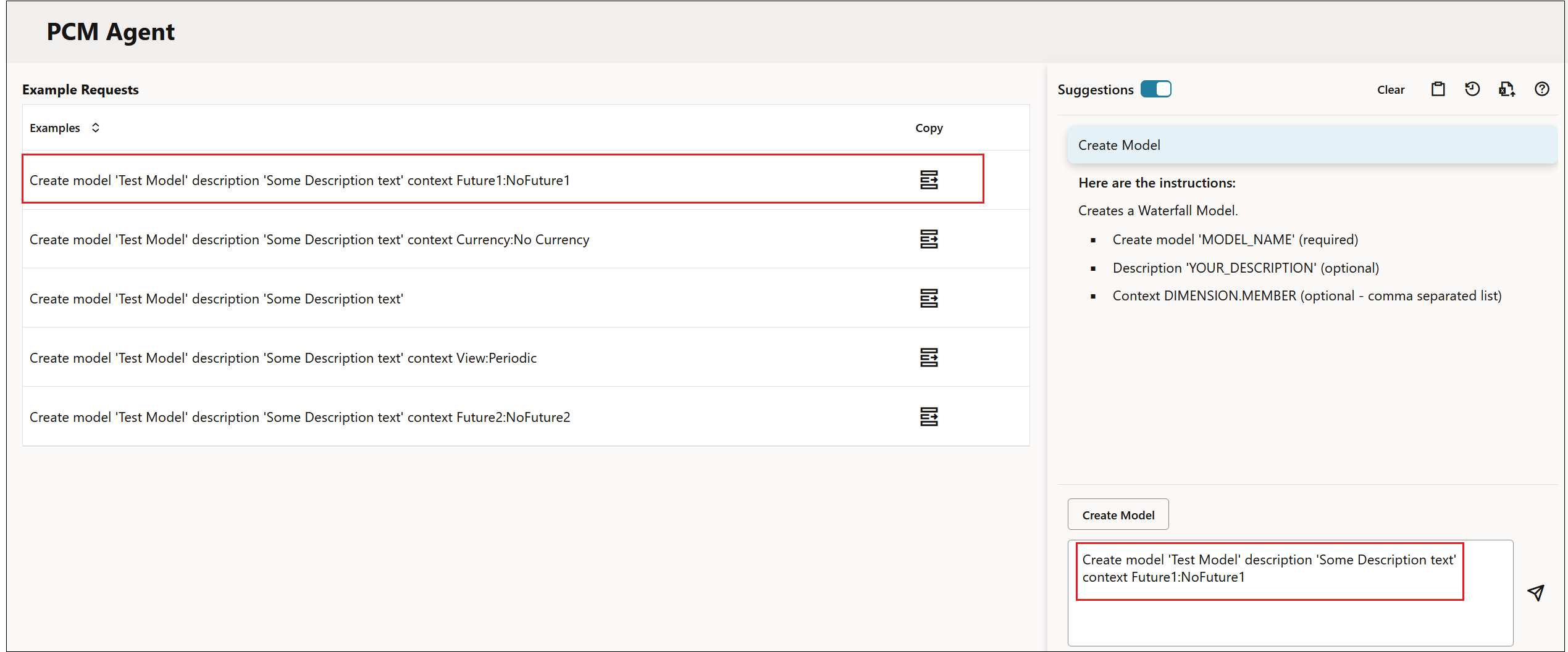

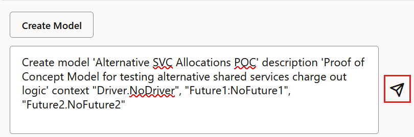

输入完成操作的请求时,可以键入请求,也可以单击其中一个示例请求旁边的 “复制到请求”按钮(复制到请求),将请求复制到文本框中。
在以下示例中,创建模型的第一个示例请求复制到屏幕底部的文本框中。
Figure 14-2 显示了创建模型的示例请求和建议的“PCM 代理”页面

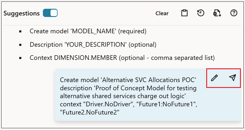

如果复制示例请求,请将引号中的文本替换为实际参数值。
当您对请求满意时,单击 “发送”按钮(发送)。
突出显示了“发送”按钮的示例请求

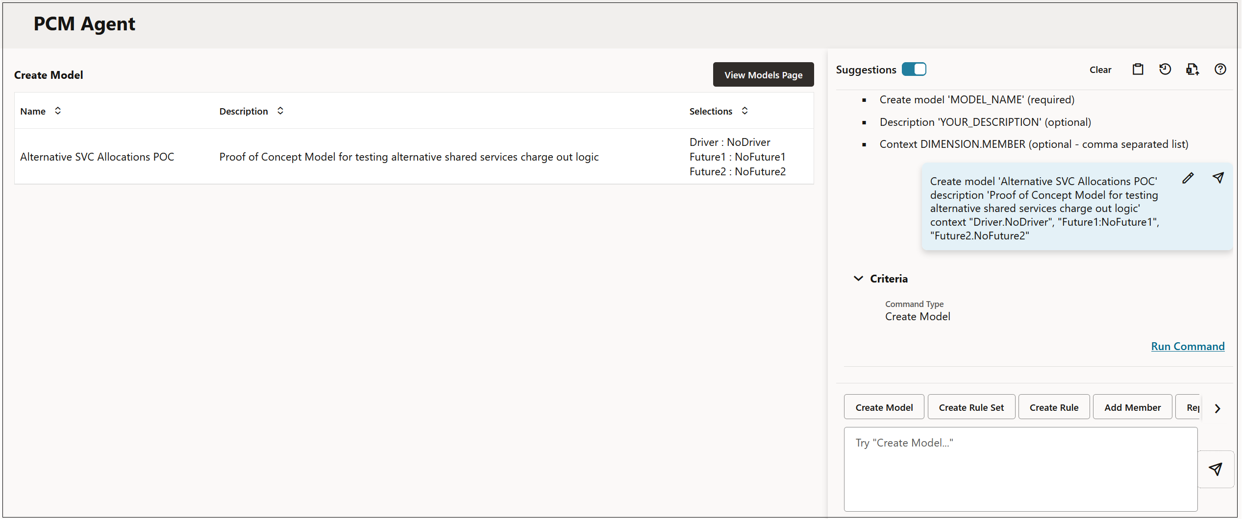

单击 “发送”按钮(发送)后,将在 PCM 代理页面中更新请求信息。
Figure 14-3 显示了创建模型请求信息的“PCM 代理”页面
显示了创建模型请求的“PCM 代理”页面

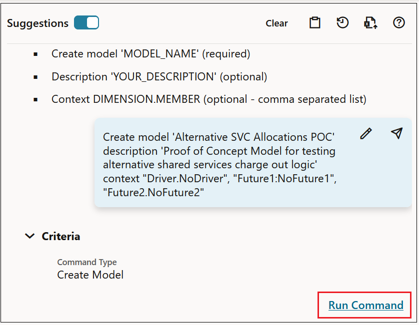

此时,您可以检查请求。如果需要进行任何更改,请单击 “细化”按钮(细化),然后单击 “重新发送”按钮(重新发送)。
突出显示了“细化”和“重新发送”按钮的“建议”
当您对请求满意时,单击运行命令。
突出显示了“运行命令”按钮的“建议”

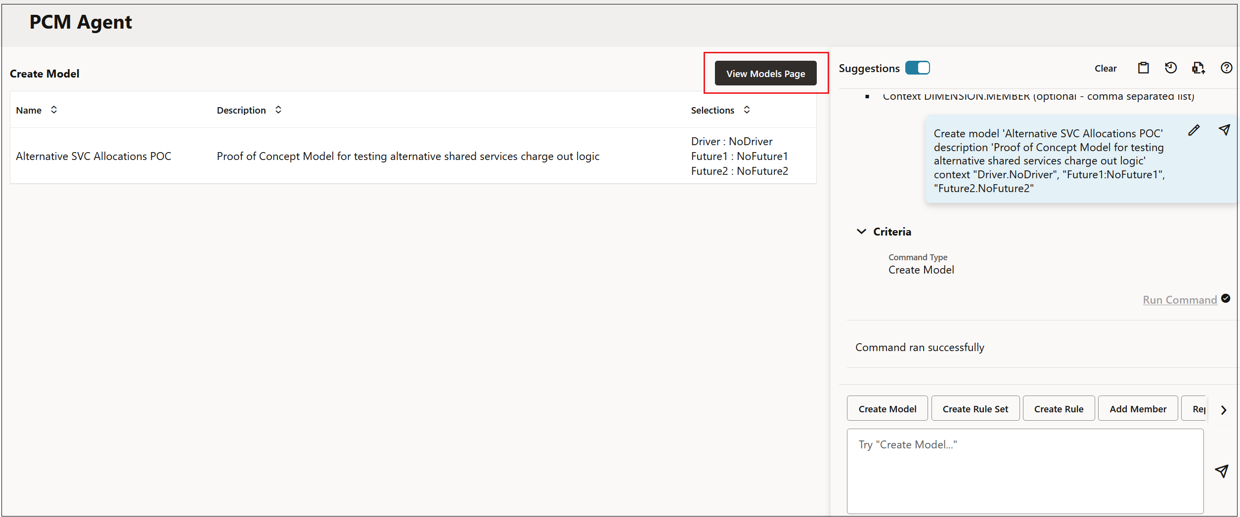

您将收到一条消息,指出命令已成功运行,否则将显示错误。然后,可以单击与为其设计请求的操作对应的超链接。

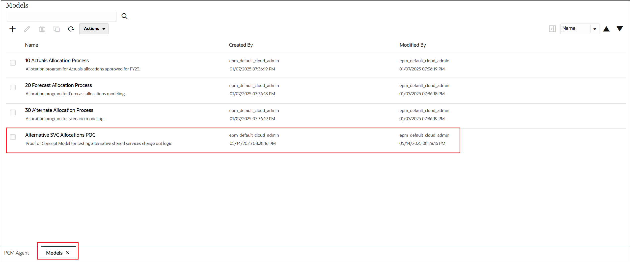

例如,如果您输入创建模型的请求,则可以单击查看模型页超链接以在模型页面上查看模型。
Figure 14-4 单击“查看模型页”将在新选项卡中打开“模型”页面
突出显示了“查看模型页”按钮的“PCM 代理”页面
Figure 14-5 在新选项卡中打开的“模型”页面,其中显示了使用 PCM 代理创建的模型
