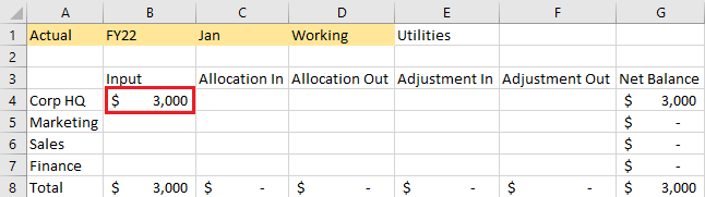

步骤 1:加载输入数据
我们首先将加载输入数据。在此示例中,我们将 Utilites 费用 $3,000 加载到 Actual->FY22->Jan->Working->Utilities->Corp HQ->输入的交叉点。
