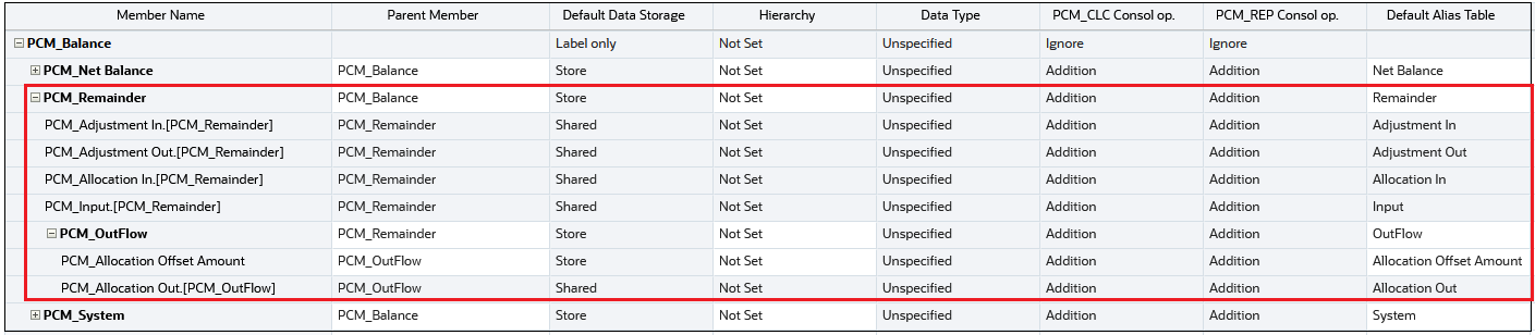

PCM_Remainder
PCM_Remainder 跟踪向 PCM_Input 添加规则时的成本增加情况。
PCM_Remainder 维
通常,剩余金额按从源收到的分配金额(拨入)增加,按分配到目标的金额(拨出)减少。
在极少数情况下,只分配一部分源,或者将平衡条目推送到源以外的位置(请参阅“定义分配规则偏移”)。
例如,假设您有一个包含管理成员的成本中心层次,并且管理成员包含财务、人力资源和行政办公室。进一步假设,您运行用于分配行政办公室薪金的规则,然后运行另一个用于分配管理薪金的规则。由于管理薪金也包含行政办公室薪金,因此该系统维维护剩余金额来确保不会再一次分配行政办公室薪金,以及确保还会分配管理部门收到的任何行政薪金。
默认情况下,偏移条目写入源中的 PCM_Allocation Out 成员。如果您指定备用偏移位置,则 PCM_Allocation Out 将写入备用位置,PCM_Allocation Offset Amount 将写入源。这样,您就可以将偏移置于所需位置,并且仍在源中减少剩余金额,以便不再分配任何金额。
PCM_Remainder 的以下子代是共享成员。通过共享成员,您可以采用不同的方式汇总相同成员以计算不同值,从而构建替代层次。
  • PCM_Input
  • PCM_Adjustment In
  • PCM_Adjustment Out
  • PCM_Allocation In
  • PCM_Allocation Out
