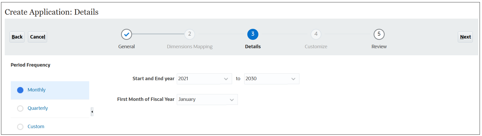

  • 每月 - 如果您选择每月,请输入起始年份和结束年份与财政年度第一个月。
    “期间频率”,其中选择了“每月”选项

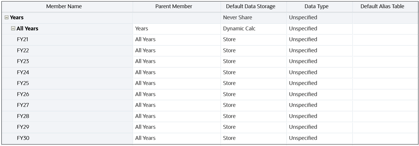

    您为起始年份和结束年份输入的年份确定在年维中创建多少个年份。
    例如,如果起始年份为 2021,结束年份为 2030,则年维构造如下:
    “年”维结果

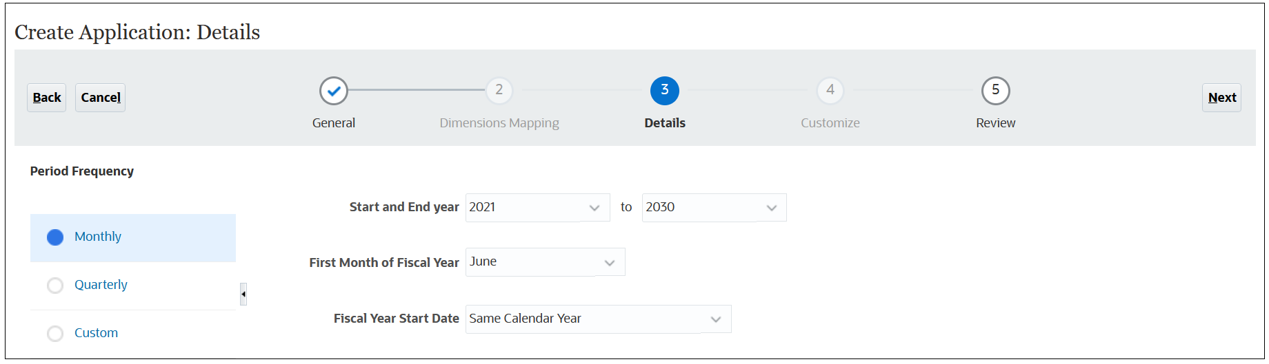

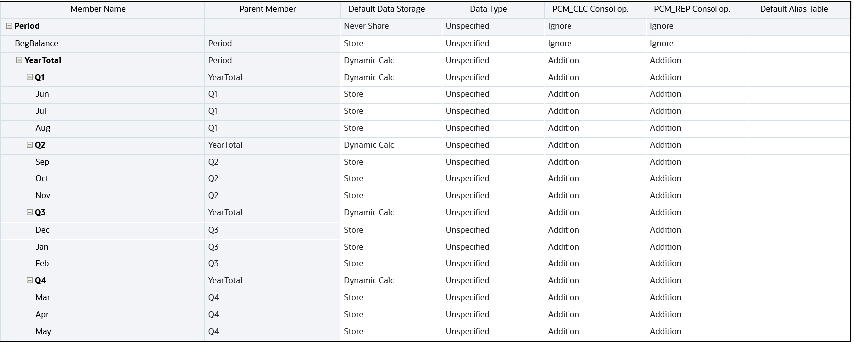

    您为财政年度第一个月输入的月份确定期间维的构造方式。如果将财政年度第一个月设置为一月以外的月份,则应指定财政年度是在同一日历年还是在上一日历年开始。
    “期间频率”,其中选择了“每月”选项,并且“财政年度第一个月”设置为“六月”
    以后可以根据日历年设置计算方法,例如,使用公式表达式。在为应用程序设置公式时,请注意,如果应用程序始于同一个日历年或前一个日历年,则 [TPDate] 和 [FirstDate] 之类的公式表达式会生成不同的结果。
    例如,如果财政年度第一个月为六月,并且财政年度开始日期在同一日历年,则期间维构造如下:
    “期间”维结果

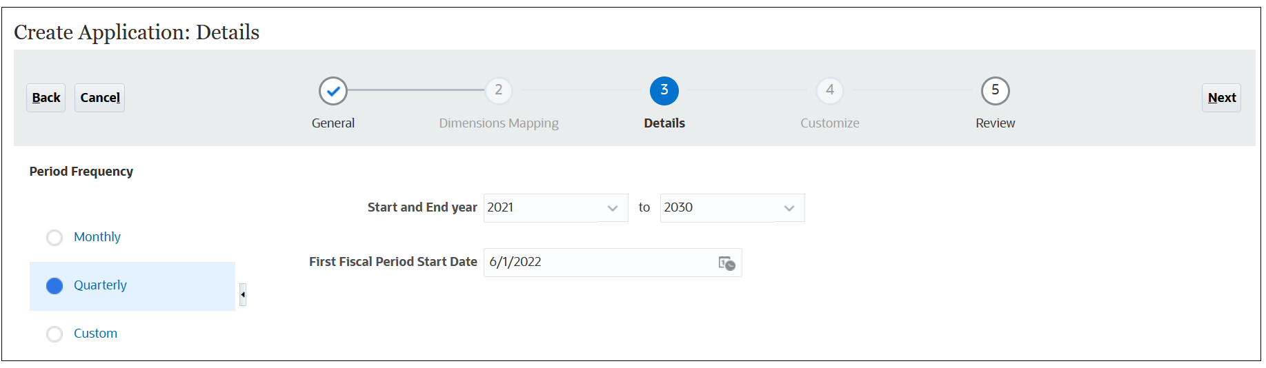

  • 每季度 - 如果您选择每季度,请输入起始年份和结束年份与第一个财政期间开始日期。
    “期间频率”,其中选择了“每季度”选项

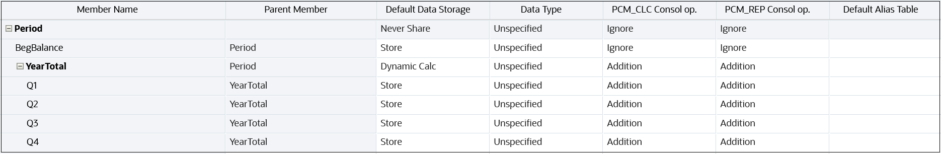

    例如,如果选择每季度,并且将起始年份设置为 2021,将结束年份设置为 2030,则期间和年维构造如下:
    显示 Q1 到 Q4 的“期间”维

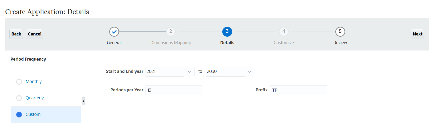

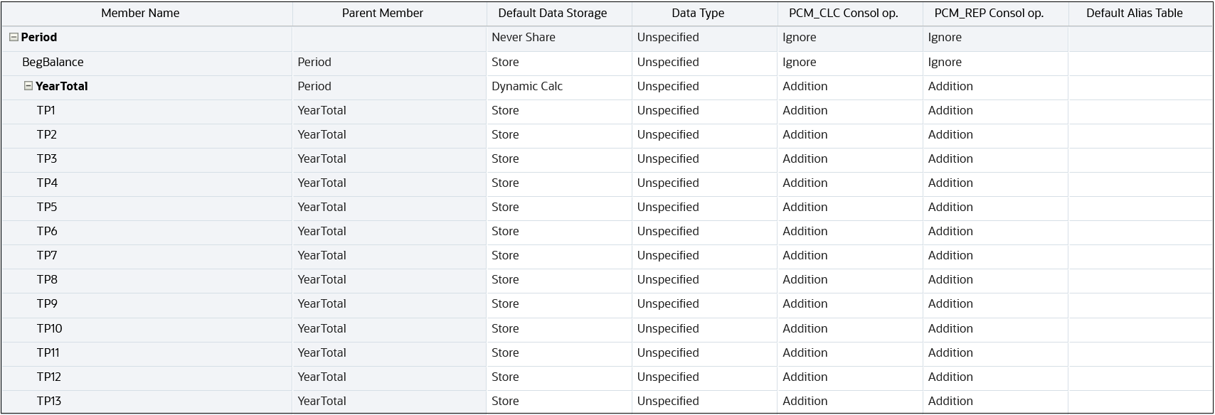

  • 自定义 - 如果您选择自定义,请输入起始年份和结束年份、每年期间数和前缀。
    “期间频率”,其中选择了“自定义”选项
    例如,如果每年期间数为 13,并且前缀为 TP,则期间维构造如下:
    “期间频率”为“自定义”的结果
