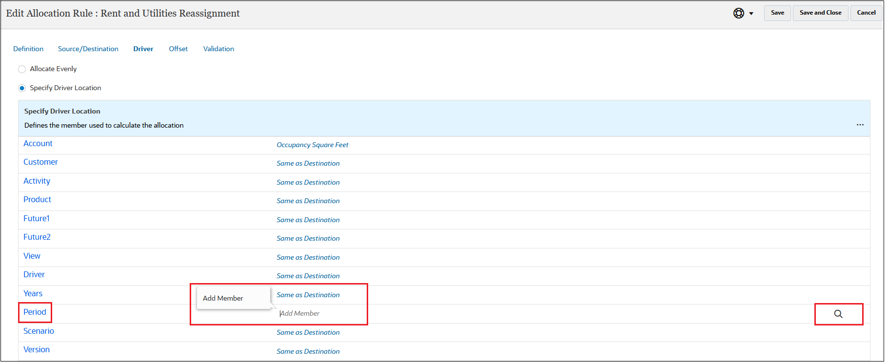

  1. 单击期间维旁边的与目标相同,然后单击 “调用成员选择器”图标 以打开成员选择器。
    “编辑分配规则”页面,其中选择了“期间”维以添加成员

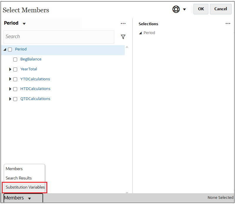

  2. 单击成员选择器底部的成员,然后选择替代变量。
    在“成员选择”的“成员”下拉列表中选择了“替代变量”

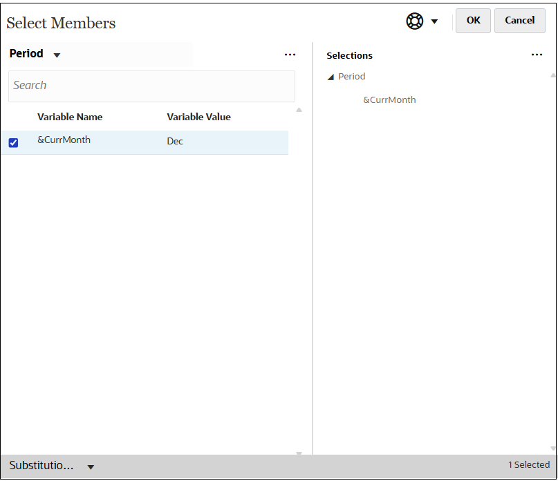

    此时将显示为期间定义的替代变量。在此示例中,定义了一个替代变量 $CurrMonth。选择该替代变量,然后单击确定。
    选择了 $CurrMonth 替代变量的成员选择器

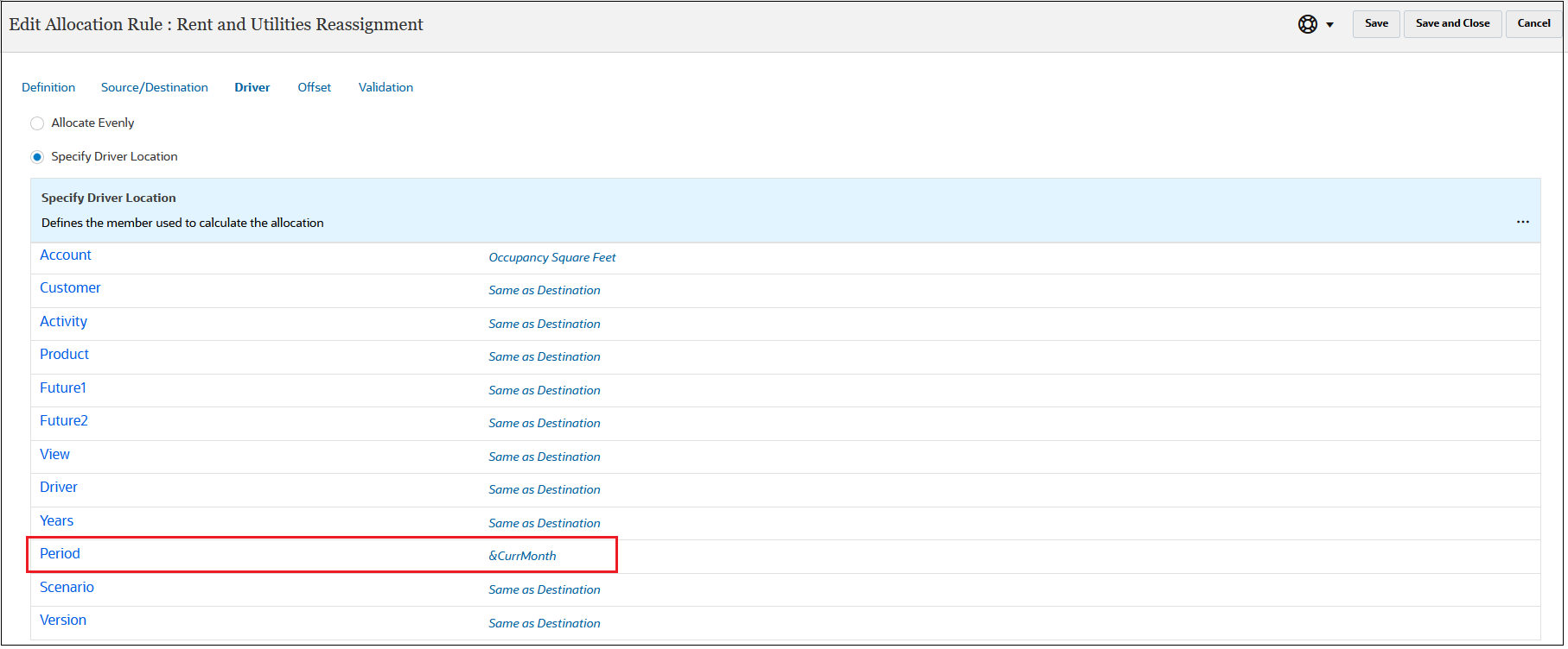

    选择 $CurrMonth 替代变量后,在分配规则动因选项卡中,它将显示为期间维的值。
    $CurrMonth 显示为“期间”维中要使用的替代变量

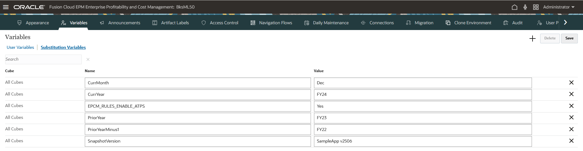

要定义替代变量:
  1. 从主页屏幕中,依次选择工具和变量。
  2. 在变量页面上,单击替代变量。
    “替代变量”选项卡
