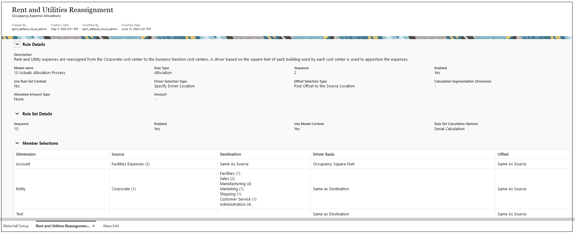

下面是 Enterprise Profitability and Cost Management 随附的 BksML50 示例应用程序中 "Rent and Utilities Reassignment"(租金和公用事业重新分配)规则的示例规则定义。(有关如何访问示例应用程序的信息,请参阅“创建示例应用程序”。)
租金和公用事业重新分配规则的规则定义
