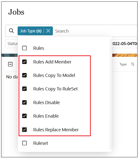

  2. 要仅显示规则作业,请单击作业类型磁贴以将其移至搜索字段。当其位于搜索字段中后,再次单击该磁贴,并向下滚动以选择所需规则作业。
    “作业”控制台,其中“作业类型”下拉列表中突出显示了规则作业
    注意:默认情况下显示过去三天的作业。可单击开始时间和结束时间磁贴以选择其他日期范围。

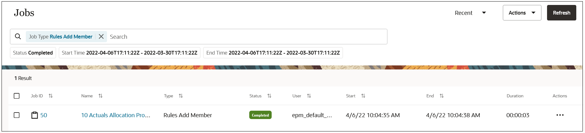

将会显示状态为“已完成”或“已完成,但有错误”的作业。在以下示例中,提交了一个规则 - 添加成员作业,它已成功运行,且没有错误。
“作业”控制台,其中显示了一个“规则 - 添加成员”作业

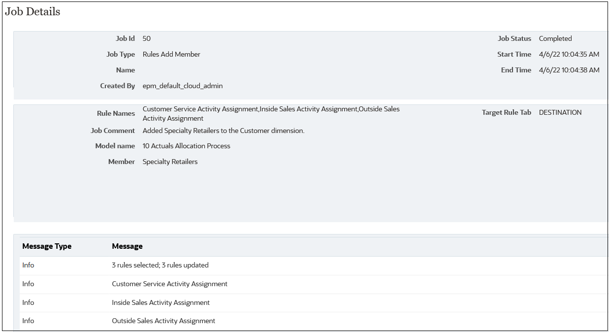

单击作业可显示作业详细信息。
“作业详细信息”示例
