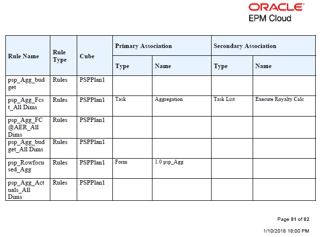

主要关联是指与对象直接关联的规则;例如,链接到表单或任务的规则。次要关联是指与对象间接关联的规则;例如,链接到菜单项而菜单项又链接到表单的规则,或者链接到给定任务列表中任务的规则。
生成的报表中的规则按字母顺序显示,如下所示:
  • 规则名称
  • 主要关联类型
  • 主要关联名称
示例 24-1 显示了主要关联的“规则使用报表”示例(PDF 格式)

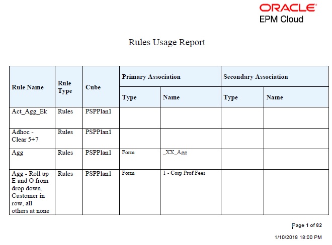

示例 24-2 显示了主要关联和次要关联的“规则使用报表”示例(PDF 格式)
