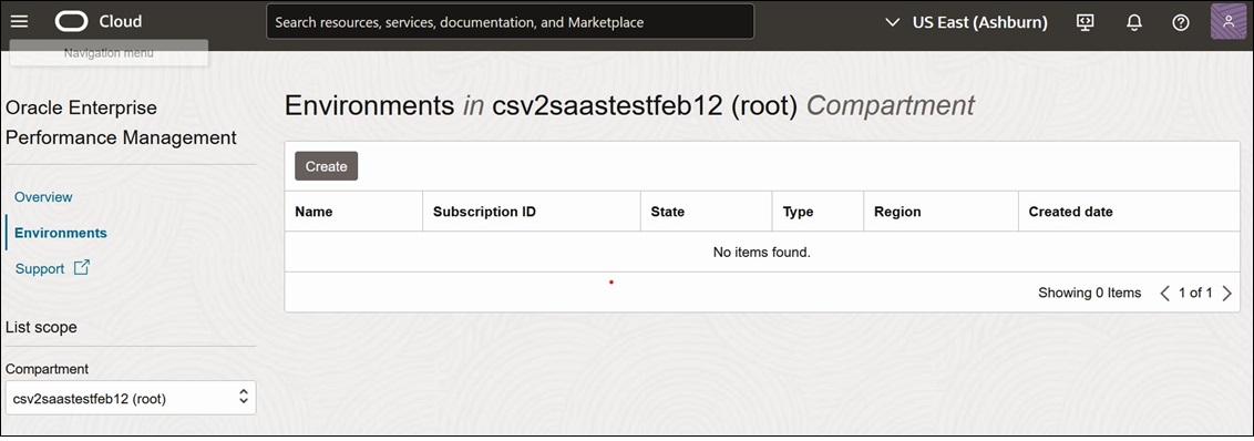

  1. 导航菜单中,选择我的应用程序,单击 Oracle Enterprise Performance Management
  2. 在左侧窗格上选择环境
  3. 单击 Create(创建)以创建新环境。
    应用程序控制台

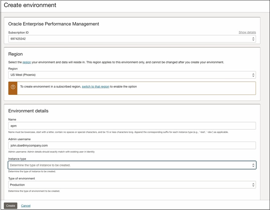

  4. Create environment(创建环境)中,选择您已订阅的区域。如果您尚未订阅任何其他区域,默认情况下将显示主区域。您可以在不同的区域中创建生产环境和测试环境。
    “Create Environment(创建环境)”页面
  5. Environment details(环境详细信息)中,提供以下信息:
    1. 输入环境的 Name(名称)。名称必须为小写,以字母开头,不包含空格或特殊字符,而且长度不超过 20 个字符。以后无法更改此名称。
      您可以按任意顺序创建测试环境和生产环境,但它们的数量必须相等。例如,如果允许创建五组环境,则不能创建六个生产环境和四个测试环境,而必须创建五个生产环境和五个测试环境。此外,测试环境名称必须与生产环境名称匹配,但带有后缀 -test。例如,环境名称可以为 epmepm-test
    2. 选择 Instance type(实例类型)。可供您使用的实例类型由您购买的订阅决定。
    3. 要将用户指定为服务管理员,请添加管理员用户名
      • 必须已在 IAM 中创建此用户。
      • 您可以为测试环境和生产环境提供不同的电子邮件 ID。
    4. 单击并选择 Type of environment(环境类型)

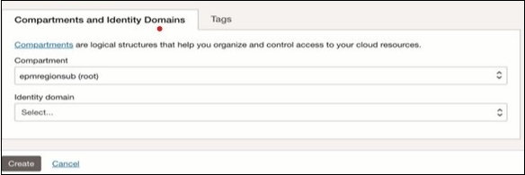

  6. Compartment and Identity Domains(区间和身份域)下,提供以下信息:
    1. 如果要在默认区间以外的其他区间中创建环境,请选择区间以选择其他区间。如果在您的租户中未创建任何区间,则仅根区间可用。
      无法选择没有关联域的区间。
    2. 如果您想要对用户进行细分、提高安全性并简化身份和访问管理用例的管理流程,请选择 Identity Domain(身份域)。您可以在不同的域中创建生产环境和测试环境。
      默认情况下,如果 OracleIdentityCloudService 域可用,则将选择该域;否则,将使用默认域。您仍可以根据需要从下拉列表中选择其他域。
    添加区间和身份域
