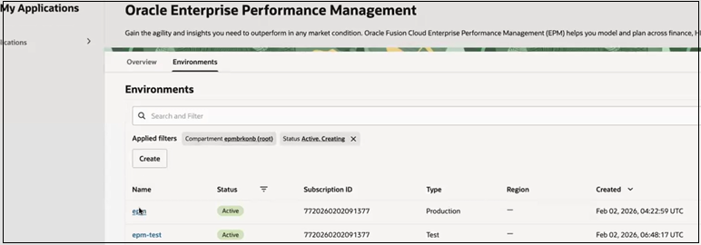

  1. 从导航菜单中,选择我的应用程序,然后单击 Oracle Enterprise Performance Management。
  2. 从列表中选择环境。
    选择环境

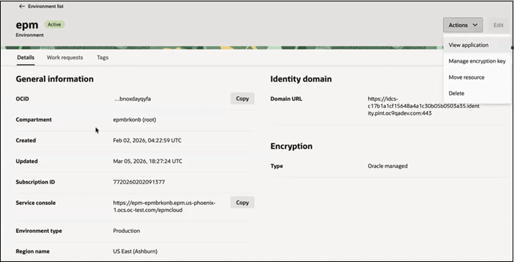

  3. 在环境的详细信息页面上,单击操作,然后选择管理加密密钥。
    选择“管理加密密钥”

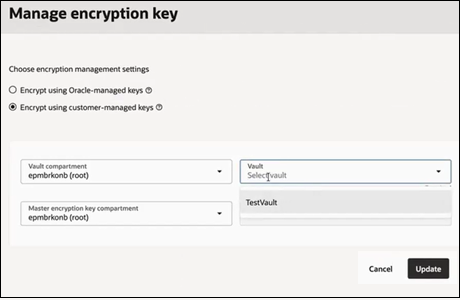

  4. 选择使用客户管理的密钥进行加密。系统将显示当前租户中区域的可用 Vault 和密钥。
    选择加密管理设置
  5. 选择 Vault 和密钥,然后单击更新。
