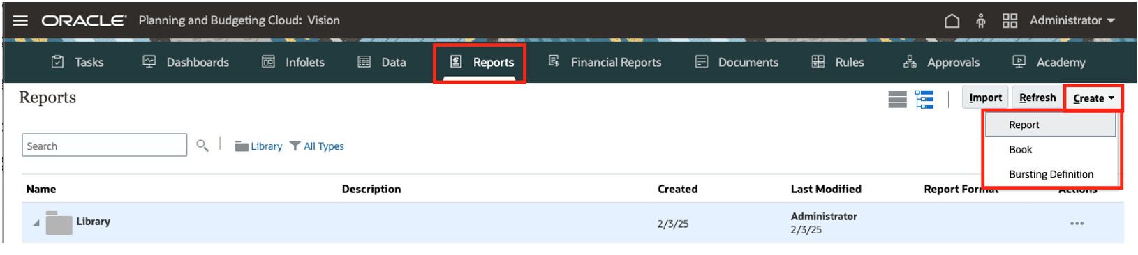

对于 Enterprise Performance Management Cloud 部署:
您可以通过以下方式访问报表设计器:
从 Oracle Fusion Cloud Enterprise Performance Management 服务,选择 "Reports"(报表)卡片 Reports(报表)卡片(Tax Reporting 中的 "Library"(库)卡片)。
在 Financial Consolidation and Close 和 Tax Reporting 中,从水平选项卡中选择 Reports(报表)。单击内容窗格顶部的 Create(创建)下拉菜单,然后单击 Report(报表)以启动报表设计器。
navigation_report_card
