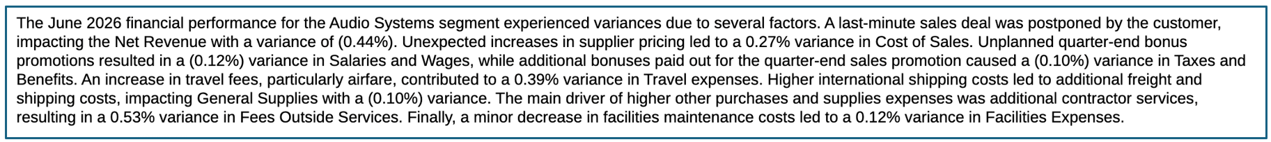

要使用 Notes 文本函数汇总附注:
  1. 您可以编辑已有附注文本框的报表,或者在报表中创建新的附注文本框,在 Notes 文本函数中,将 Summarize Notes(汇总附注)参数设置为 True。例如:Notes("P&L Named POV", "P&L Note Format", "P&L Variance", true)
  2. 如果 Summarize Notes(汇总附注)= true,则将使用 GenAI 对附注文本框结果中的附注进行汇总。
    如果 Summarize Notes(汇总附注)= false,或者未包括 Use Context(使用上下文)参数,则附注文本框将显示为已定义,不包含任何 GenAI 汇总。
    例如:
    • Summarize Notes(汇总附注)= false
      "Summarize Notes"(汇总附注)设置为 false
    • Summarize Notes(汇总附注)= true
      "Summarize Notes"(汇总附注)设置为 true

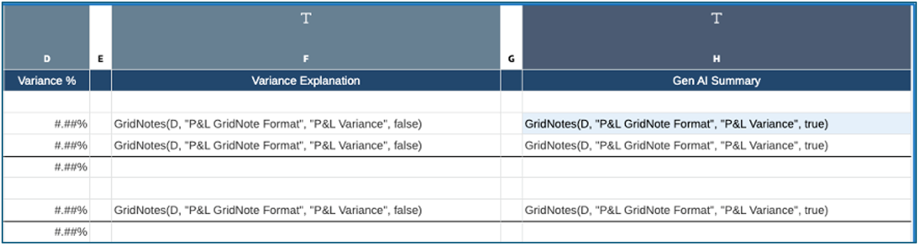

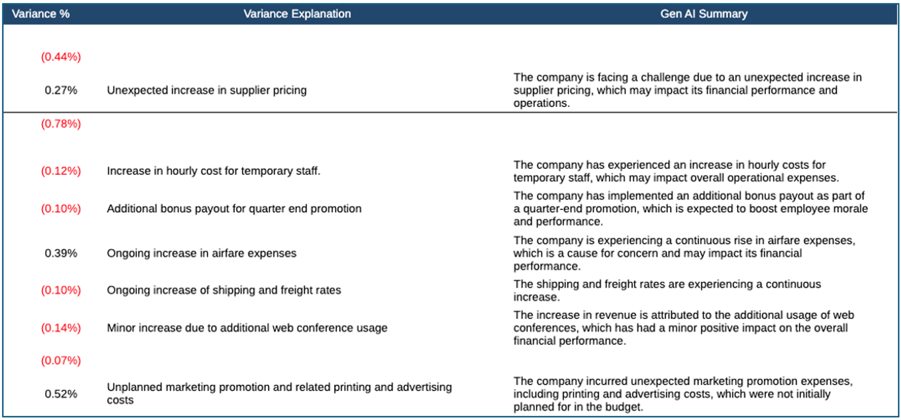

GridNotes 文本函数
要使用 GridNotes 文本函数汇总附注:
  1. 您可以编辑包含文本段(行或列)或文本框的报表。编辑现有 GridNotes 文本函数或插入新的 GridNotes 文本函数。将 Summarize Notes(汇总附注)参数设置为 true。
    例如:GridNotes(D, "P&L GridNote Format", "P&L Variance", true)
  2. 如果 Summarize Notes(汇总附注)= true,则将使用 GenAI 对 GridNotes 函数进行汇总。
    如果 Summarize Notes(汇总附注)= false,或者未包括 Use Context(使用上下文)参数,则 GridNotes 函数将仅显示附注,不包含任何 GenAI 汇总。
    例如:
    • 网格设计器模式:
      网格设计器模式
    • 报表预览模式:
      报表预览模式

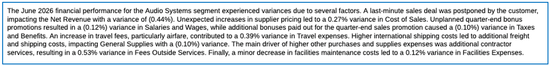

SummarizeGridNotes 文本函数
SummarizeGridNotes 文本函数可以插入到文本框中,并用于汇总网格的附注段中显示的附注(网格内嵌附注输入)。
此函数仅可用于文本框中,不可用于文本行或列中。此外,还要求报表中存在具有附注段的网格。
要使用 SummarizeGridNotes 文本函数汇总附注:
  • 将 SummarizeGridNotes 插入到报表上的文本框中,并指定对附注段的行或列引用以及是否要添加参数 Use Context(使用上下文)。
  • 例如:SummarizeGridNotes(F, true),其中 F 引用 Note(附注)列,Use Context(使用上下文)参数设置为 true。
  • 报表预览模式:
