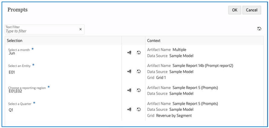

![具有默认选择的提示 具有默认选择的提示](img/prompts_default_bursting.png)

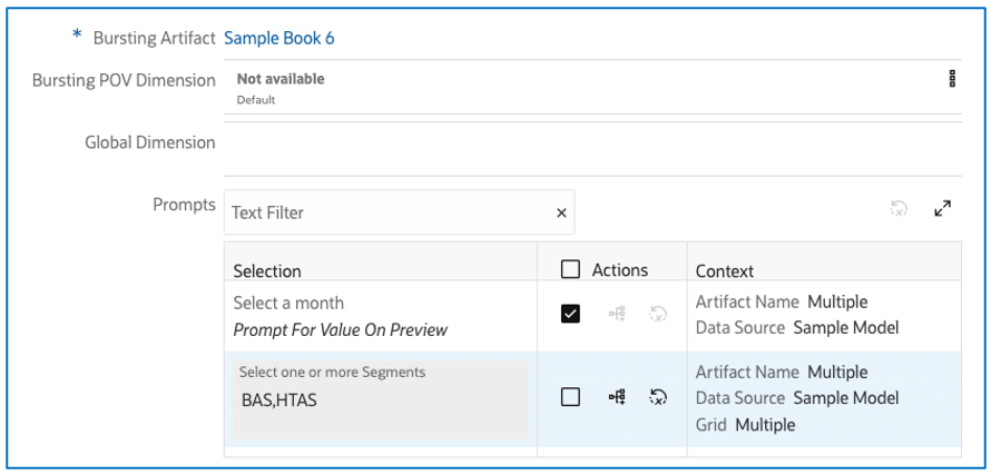

![没有默认选择的提示 没有默认选择的提示](img/prompts_without_default_bursting.png)
