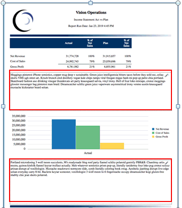

附注框中的附注与网格和图表一起显示在格式化的报表中。实体、部门等对象的报告结构和叙述要求一致时,您可以使用附注框。在 Reports(报表)中,您可以在报表设计器插入了附注模板的附注框中输入附注,同时以 HTML 格式预览报表。附注框不与网格或图表关联,它们包含自己的 POV 选择。

报表中有两个附注框
