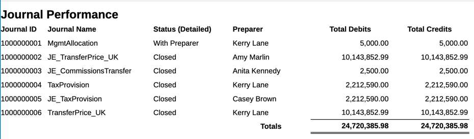

图 4-33 中显示了原始表。"Journal Performance"(日记帐绩效)示例
在表编辑器中,选择表行中的 "Status (Detailed)"(状态(详细))和 "Preparer"(编制者)单元格,然后单击 条件属性 以创建条件格式。对表行中的 "Total Debits"(借项总额)和 "Total Credits"(贷项总额)单元格重复该过程。

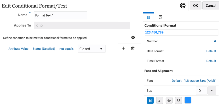

对于 "Status (Detailed)"(状态(详细))和 "Preparer"(编制者)条件,创建以下条件格式:"Status (Detailed)"(状态(详细))的属性值不等于 "Closed"(已关闭),字体格式设置为粗体与蓝色字体颜色:
"Edit Conditional Format"(编辑条件格式)示例

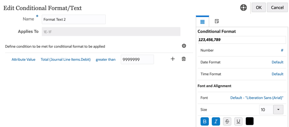

对于 "Total Debits"(借项总额)和 "Total Credits"(贷项总额)条件,创建以下条件格式:"Total (Journal Line Items.Debit)"(合计(日记帐行项目.借项))的属性值大于 9999999,字体格式设置为粗体与斜体:
"Total (Journal Line Items.Debit)"(合计(日记帐行项目.借项))的条件格式

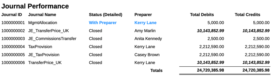

下图显示应用了两个条件的最终表:应用了两个条件的最终表
