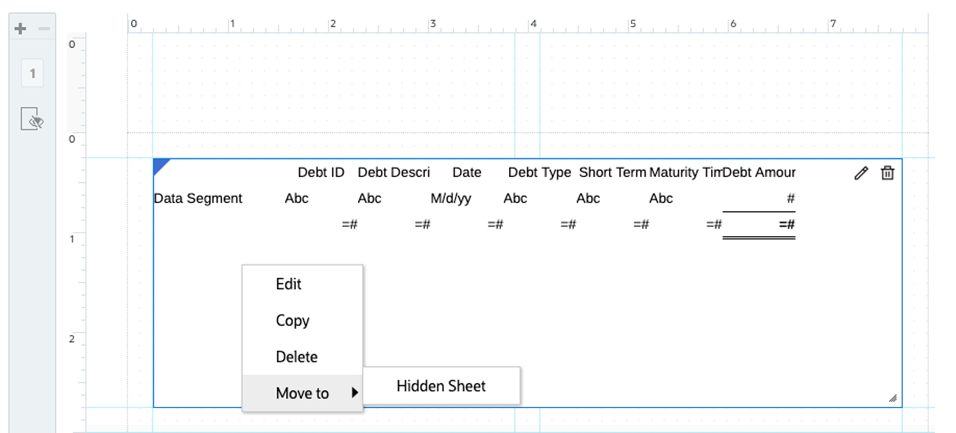

您可以隐藏表而不显示在报表输出中。例如,如果使用行或列公式将数据从其他数据源拉入一个表,您可以通过将源数据表放置在隐藏的工作表中来隐藏这些表。
要隐藏现有表:
  1. 在 Report Designer(报表设计器)中,选择要隐藏的表。
  2. 右键单击并选择 Move To(移动到),然后选择 Hidden Sheet(隐藏的工作表)。
要创建新的隐藏表:
  1. 在 Report Designer(报表设计器)中,从工作表面板单击 hidden_table_icon
  2. 要向报表添加表,请参阅“添加表”主题以插入新表。
要对隐藏表取消隐藏:
  2. 在 Hidden Sheet(隐藏的工作表)中选择要取消隐藏的表,然后单击右键并选择 Move To(移动到),然后选择要将表移动到的工作表。
