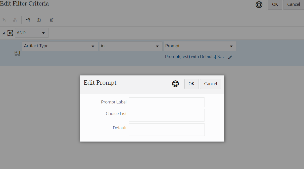

  3. 在 "Edit Filter Criteria"(编辑筛选条件)对话框中,选择属性和运算符,然后从 "Functions"(函数)列表中,选择 "Prompt"(提示)。
  4. 要从建议列表输入提示值,请单击 “编辑”图标。
    "Edit Prompt"(编辑提示)屏幕截图
  5. 在 "Prompt Label"(提示标签)中,输入要显示给用户的提示文本。
  6. 在 "Choice List"(选项列表)中,选择可供用户使用的成员。注意事项包括:
  7. (可选)在 "Default Selection"(默认选择)中,选择将作为提示默认成员列出的成员。如果禁用 "Allow Multiple Selections"(允许多项选择),则只能选择一个默认成员。
  8. 单击 "OK"(确定)。
