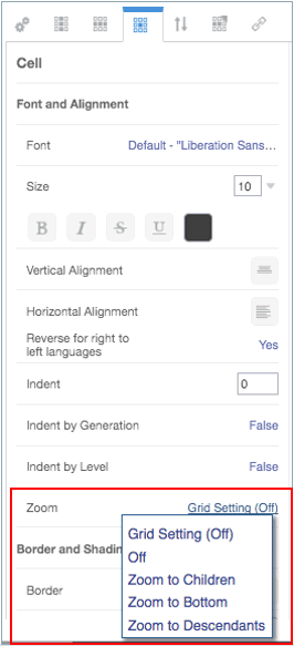

要对特定行和列段启用缩放:
  1. 选择要启用缩放的行或列成员标题。
  2. 在 Cell Properties(单元格属性)面板上,单击 "Zoom"(缩放)旁边的 Grid Setting(网格设置)。
  3. 选择要启用的缩放级别:
    • Grid Setting (current grid setting)(网格设置 (当前网格设置))(默认值)。这会将缩放级别设置为整个网格的当前设置。
    • Off(关闭)
    • Zoom to Children(放大到子项)
    • Zoom to Bottom(放大到最低级别)
    • Zoom to Descendants(放大到后代)
屏幕截图中显示了单元格属性面板,其中单击了 "Zoom"(缩放)并显示了上面过程中所述的菜单选项
