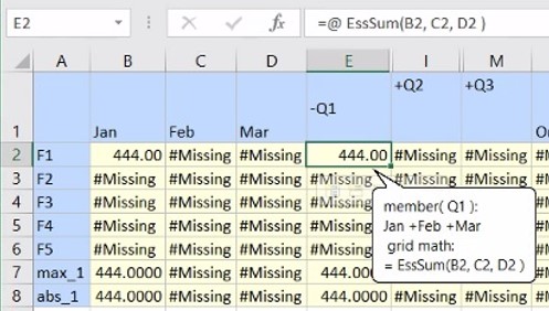

在插入成员公式后,包含公式的单元格的工具提示中将显示该公式,以及成员名称和数学运算符。
Figure 23-6 插入成员公式后更新的即席网格

此工具提示以两种格式显示公式:
member (Total Salary): Salary + Overtime + Bonus
=EssSum(C4, C5, C6)
在即席网格中,包含成员公式的单元格会使用绿色三角形指示器突出显示,但在表单 2.0 中没有此类指示器。在 Excel 的公式栏中,您可以单击公式,公式中涉及的单元格将在网格中突出显示以便轻松识别。
