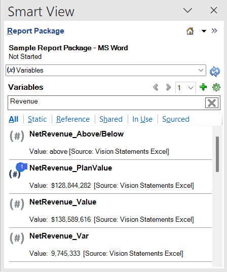

    在以下示例中,搜索名称中包含 Revenue 的变量得到了以下结果。
    “报表包”面板,其中显示了根据搜索词筛选的变量列表。
