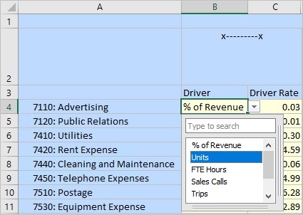

  3. 单击单元格的向下箭头。
    向下箭头将展开为智能列表下拉列表,其中包含您可以选择的选项。
    单击智能列表单元格旁边的向下箭头后显示的下拉选择列表
