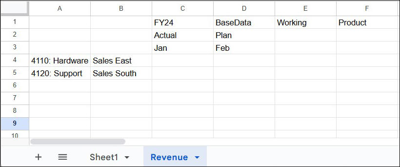

任何常规即席工作表都可以视为查询工作表。您可以直接在工作表中键入维和成员,也可以使用成员选择器选择它们。例如,下面创建以下自由形式网格,其中:
  • 列中的 Scenario 和 Time,用于查看 Jan 的 Actual 数据和 Feb 的 Plan 数据。
  • 行中的 Account 和 Entity,用于查看特定 Account 和特定 Sales 实体的特定数据。

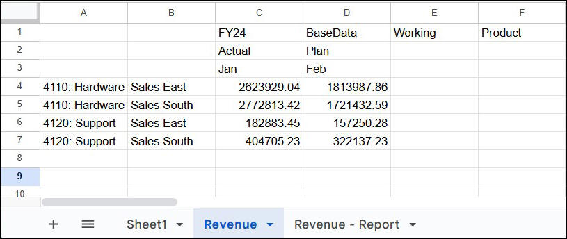

一个未包含任何数据的自由形式网格。

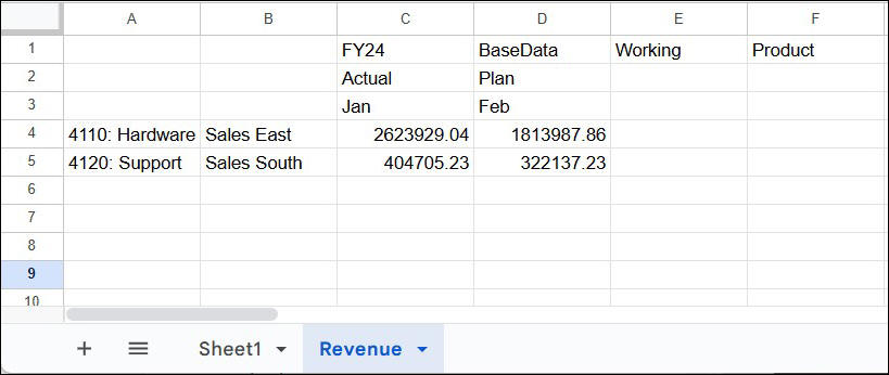

在运行报表之前,您可以选择单击刷新来查看网格中的数据值。
在刷新后,所有数据点都将填充。
在网格中,行和列的每个成员组合都不相同。例如,单元格 C4 显示 Actual 方案在 Jan 来自 Sales East 的 Hardware 收入值,而单元格 D5 显示 Plan 方案在 Feb 来自 Sales South 的 Support 收入值。

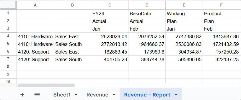

要以报表方式运行此即席查询工作表,请使用以报表方式运行选项。在扩展菜单中,依次选择 Smart View for Google Workspace 和即席。 依次单击查询和以报表方式运行。
工作表上可用的所有行和列成员组合显示在单独的报表工作表中。报表工作表名为 <Sheet name> - Report。在此示例中,查询工作表名为 Revenue,因此创建了名为 Revenue - Report 的报表工作表。
该报表工作表显示了一个包含网格上每个成员的组合的详细网格。
该报表工作表显示了一个包含工作表上所有现有行和列成员的组合的网格,以及它们的数据值。在以上示例中,报表工作表显示了 Jan 和 Feb 的 Actual 列和 Plan 列,Sales East 实体和 Sales South 实体所在行的 Hardware 值和 Support 值。

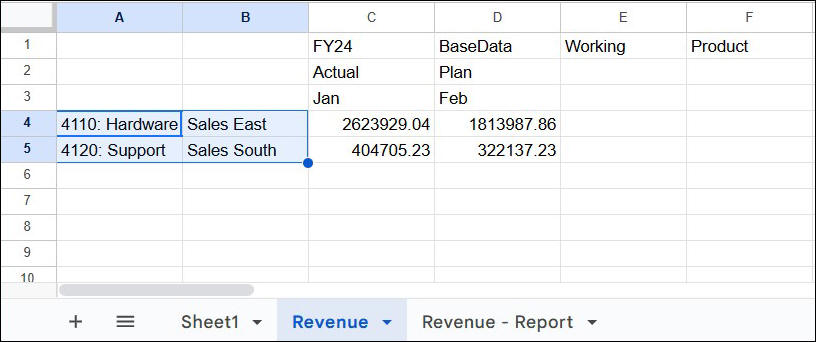

要显示特定成员的组合,请选择所需行成员。
选择了一些行成员的网格。
在扩展菜单中,依次选择 Smart View for Google Workspace 和即席。 依次单击查询和在行上交叉联接。

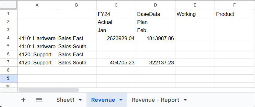

在网格中添加了新行,获得所选成员的新组合。
请注意,所选成员的交叉联接或组合显示在同一即席工作表中原始网格末尾的新行中。例如,新的第 5 行和第 6 行显示在 Revenue 工作表选项卡本身中。
单击刷新以显示不同行组合的数据值。
将检索新成员组合的值并显示在网格中。

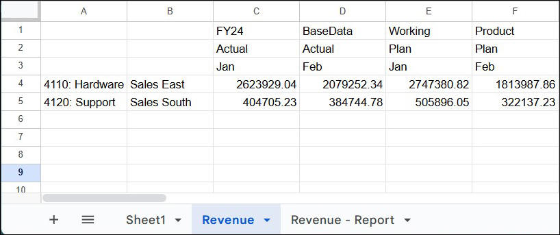

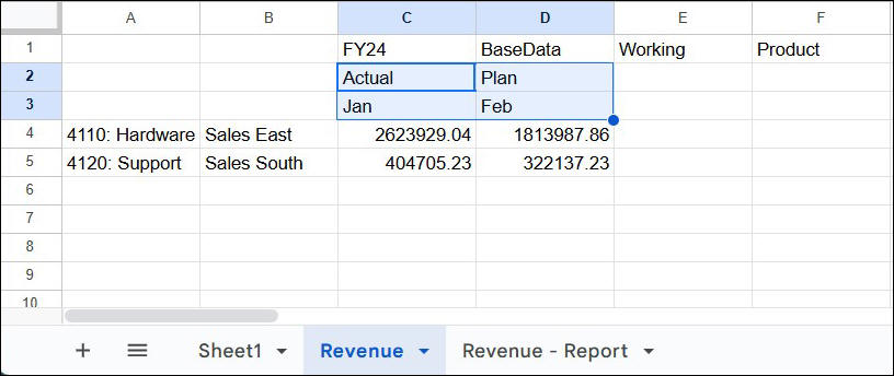

要显示特定成员的组合,请选择所需列成员。
选择了一些列成员的网格。
在扩展菜单中,依次选择 Smart View for Google Workspace 和即席。 依次单击查询和在列上交叉联接。

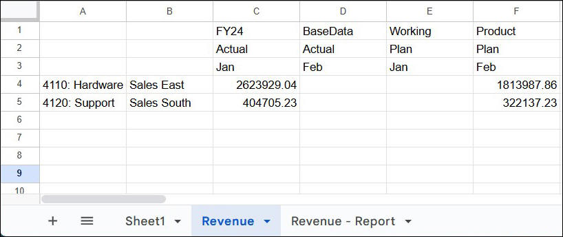

在网格中添加了新列,获得所选成员的新组合。
请注意,所选成员的交叉联接或组合显示在同一即席工作表中现有列后面的新列中。例如,新的第 D 行和第 E 行显示在 Revenue 工作表选项卡本身中。
单击刷新以显示不同列组合的数据值。
将检索新成员组合的值并显示在网格中。
