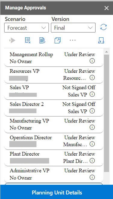

查看规划单元
您可以在“管理审批”面板中查看规划单元的列表。
要打开“管理审批”面板并查看规划单元:
  1. 打开相应表单。
  2. 在扩展菜单中,依次选择 Smart View for Google Workspace 和表单。
  3. 选择工作流,然后选择审批以打开管理审批面板。
    或者,您也可以单击 Smart View 主页面板中的操作菜单,然后选择审批。
    Figure 13-1 “审批”面板
    “审批”面板
  4. 在管理审批面板中,选择方案和版本。
  5. 单击 “刷新”按钮 可显示您有权访问的规划单元列表。
  6. 选择要查看或处理的规划单元。
    如果由于列表太长而无法轻松找到规划单元,您可以对列表执行搜索或应用筛选器,如“查找规划单元”中所述。
  7. 要查看选定规划单元的详细信息,请单击规划单元详细信息。
