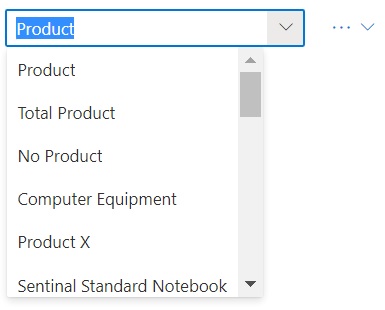

    选定成员将显示在 POV 中维对应的下拉菜单中。例如,在 Vision 应用程序中,如果我们选择 Product 维中的每个成员,这将成为生成的下拉列表视图的一部分:
    维下拉菜单,列表中显示了 Product 维的成员
