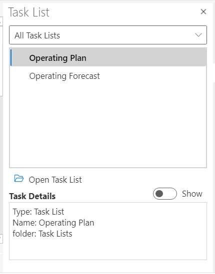

要从 Smart View 打开任务列表:
  1. 连接到数据提供程序。
  2. 打开一个表单或即席网格。
    开始处理任务列表之前,必须在工作表上打开表单或即席网格。
  3. 从 Smart View 主页面板中的“操作”菜单,单击任务列表。
    这将打开任务列表面板:
    “任务列表”面板
    在任务列表面板中,使用显示/隐藏切换按钮显示或隐藏任务详细信息窗格。
    任务的可用命令显示在操作面板中,位于任务列表树视图窗格的下方和任务详细信息窗格的上方。
  4. 从任务列表面板中,选择任务列表,然后单击操作面板上的打开任务列表。
