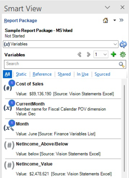

创建变量后,使用 Smart View 中的 Variables(变量)选项将变量插入到 doclet 中(在页眉、表、单元格或段落中)和 Microsoft Office Excel doclet 单元格中。
使用 Smart View 中的 "Variables"(变量)选项将变量添加到静态变量和引用变量。

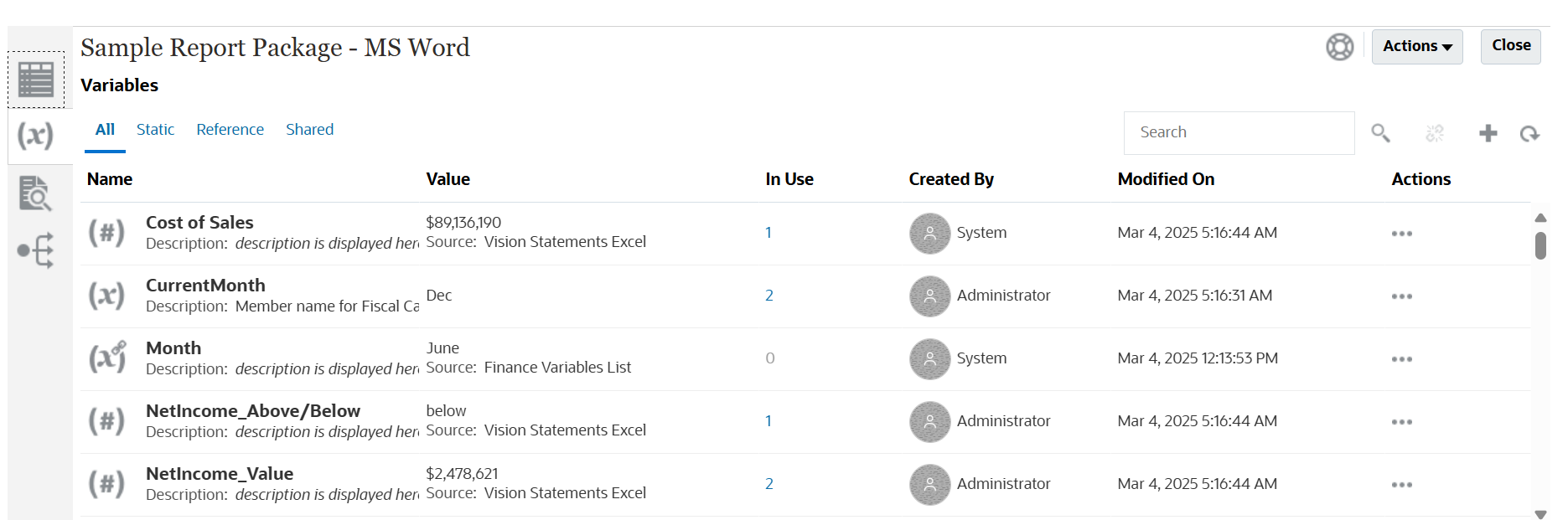

报表中心内的 "Variables"(变量)选项卡 变量选项卡图标 上提供了所有变量的列表,该列表中提供了有关选定变量的使用和历史记录的详细信息。
示例报表包
  • 在 Name(名称)下,显示了变量的名称和说明,变量类型由图标来标识:
    • 静态变量 静态变量图标
    • 引用变量 引用变量图标
    • 共享变量 “共享变量”图标
  • 在 Value(值)下,显示了变量值,也列出了引用变量的源。
  • In Use(使用中)列指示变量的使用次数。单击使用次数可显示每次使用的位置。
