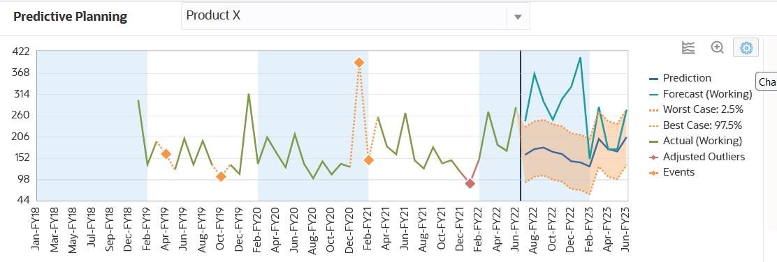

    根据图表设置:
    • 历史数据显示为绿色系列,位于垂直分隔线的左侧。用于历史数据值的方案/版本由管理员确定。
    • 预测数据的基本情况在蓝色系列中,位于垂直分隔线的右侧。
    • 预测数据序列位于由虚线界定的区域内,虚线显示了预测间隔(介于最佳情况预测方案与最差情况预测方案之间的范围)的上限和下限。
    • 您的预报值在红色系列中,位于图表的右侧。图表针对表单上的每个方案都显示了一个数据序列。
    • 如果表单具有关联了事件的日历,事件会在历史数据部分显示为橙色菱形。

      如果所选日历包含跳过类型的事件,您可以选择排除或包括跳过事件,以了解对预测结果的影响。将光标悬停在预测区域的右上角,然后单击 “排除跳过事件”图标 排除跳过事件或包括跳过事件。
