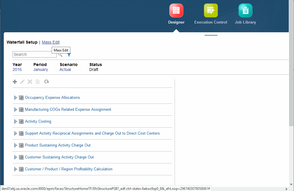

    默认情况下,设计器屏幕打开时显示“瀑布式设置”页面,类似于下图。在此屏幕上定义的规则将控制通过财务系统的资金流,类似于水流过管道系统、小溪和河流。
    图 A-1 “瀑布式设置”页面
    设计器屏幕中“瀑布式设置”页面的图示,下文中对其进行了介绍。
    可以使用“瀑布式设置”页面按层次显示计算规则。这样一来,您可以进行以下操作:
    • 创建规则大纲
    • 在层次中快速查找规则和规则集
    • 快速编辑规则和规则集的名称、说明和顺序值
    要按层次显示规则,请显示设计器屏幕的“瀑布式设置”页面,然后单击规则集名称前面的箭头以展开其中的规则。
    选择规则集或规则时,有关该规则集或规则的信息将显示在页面右侧。
