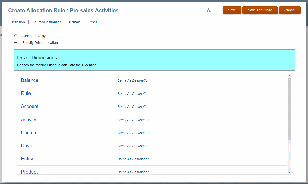

  1. 在所创建的规则中,单击动因
    此时将打开动因页面。
    图 A-7 “创建分配规则”屏幕的“动因”页面
    按以下步骤所述输入所需的信息。
  2. 选择数据应该按比率分配(指定动因位置,默认值)还是平均分配(平均分配)。
  3. 如果选择了指定动因位置,请选择存储着动因数据(例如人数)的维和成员。
  4. 完成动因信息后,单击保存保存并关闭
