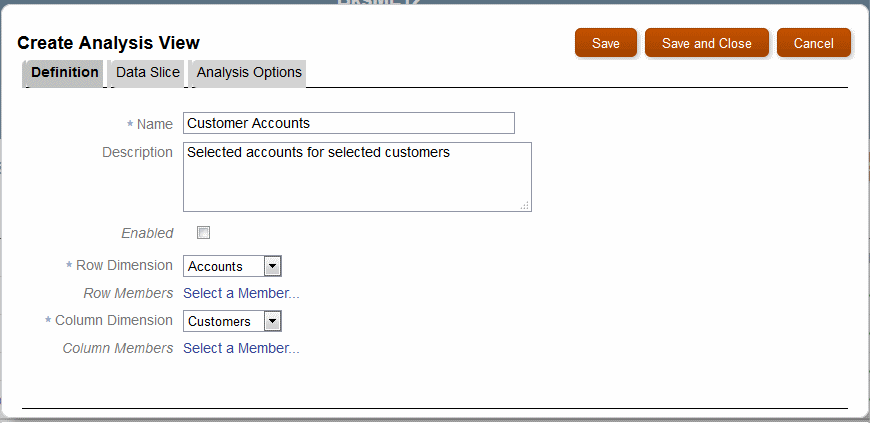

  1. 显示分析视图屏幕。
  2. 单击创建 “创建”图标。
    注:
    仅当您的安全设置允许时才能访问此选项。
  3. 在创建分析视图屏幕中,输入分析视图的名称和可选说明。
  4. 选择行维,例如客户,然后选择列维,例如帐户。
    图 12-2 “创建分析视图”屏幕
    “创建分析视图”屏幕的“定义”选项卡,其中包含名称、说明、行维和列维,如相关文本中所述。

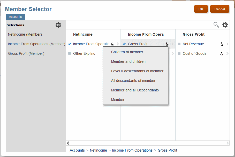

  5. 单击选择成员以选择特定的行维或列维成员:
    • 选择任何级别的详细信息,例如依次选择“净收入”、“运营收入”和“毛利”。
    • 选择成员函数以使用默认维成员,或者选择公式以引用相对于当前成员选择的一个或多个成员。
      (可选)单击 fx 以使用选择函数。
      图 12-3 包含选择函数选项的成员选择器
      选择函数选项可能包括成员的子代、成员和子代、成员的 0 级后代、成员的所有后代、成员和所有后代,以及成员。
