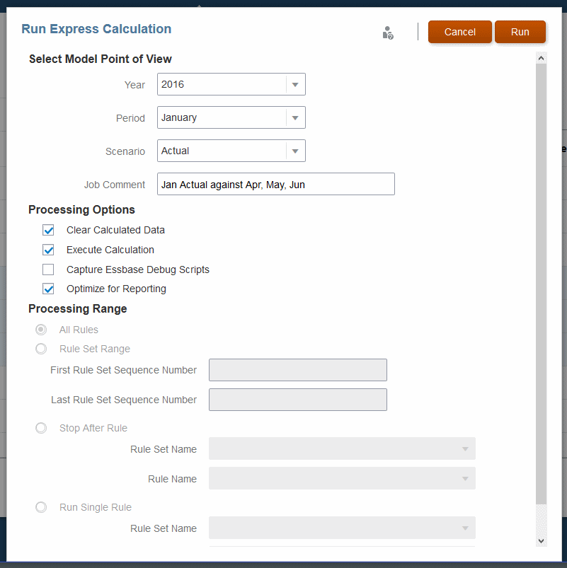

输入计算设置
如果您选择了具有数据和规则的单个 POV,则默认情况下会将该 POV 输入到选择模型视点框中。
注:
具有规则的 POV 被称为模型 POV。您可以选择在上一个屏幕(执行控制)中模型已存在列具有对勾的任何 POV。
  1. 保留输入的默认 POV 并移至下一步,或者选择其他模型 POV 以应用于选定的一个或多个 POV。
    对于此示例,请使用默认的 POV。
  2. 在处理选项组中,选择一个或多个要执行的操作:
    • 清除计算的数据,将清除可按处理范围选项中的规则更新的所有单元格(默认选中);此外还会清除之前运行将作为此计算作业的一部分运行的规则时得到的结果。
    • 执行计算,将运行在处理范围选项中指定的规则(默认情况下选中)
    • 捕获 Essbase 调试脚本,将存储引擎为计算中包括的每个分配或自定义计算规则生成的脚本(关于调试脚本)。
      注:
      捕获 Essbase 调试脚本专门用于故障排除目的,可能会增加处理开销。如果没有适当的原因,应避免选中此设置。
      如果选中捕获 Essbase 调试脚本,“作业库”上的“作业详细信息”列表会指明。
    • 针对报表进行优化,在计算完成时对 Essbase 多维数据集运行默认的聚合(关于针对报表进行优化)。
  3. 在处理范围组中,请指示要运行的规则:
    • 所有规则 - 运行为所选 POV 定义的所有已启用的规则。
    • 规则集范围 - 运行由第一个规则集序列号文本框和最后一个规则集序列号文本框定义的规则集范围(含第一个和最后一个)中所有已启用的规则。
    • 在此规则后停止 - 允许您指定计算作业的停止点。将运行截至所选规则(包括该规则)的所有规则集和规则,并且计算将在该点停止。
    • 运行单个规则 - 运行在规则集名称和规则名称列表中所选的单个规则。
以下示例屏幕中的“运行快速计算”设置将针对图 11-5 中选定的三个数据 POV 运行模型 POV January 2016 Actual 中的所有规则。
图 11-6 “运行快速计算”屏幕
此屏幕显示以下段落所述的模型 POV 和其他设置。
使用这些设置运行计算时,现有的计算数据将被清除,并会优化数据以用于报表,但不会捕获 Essbase 调试数据。
