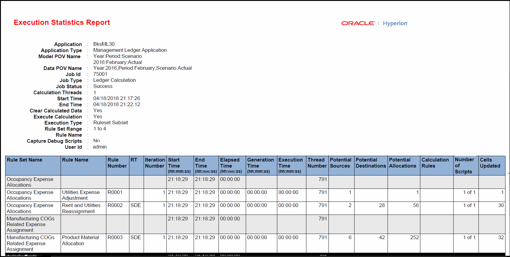

执行统计信息报表
执行统计信息报表显示在所选的分类帐计算作业结束之后为该作业类型收集的运行时统计信息。
图 14-5 执行统计信息报表示例
此报表显示应用程序名称、应用程序类型、模型和数据 POV 名称、作业 ID、作业类型、作业状态、计算线程数、开始和结束时间、是否清除了计算数据、是否运行了计算、执行类型、规则集范围、是否捕获了调试脚本、用户 ID、规则集名称、规则名称和数量、迭代次数、所用时间、报告生成时间、线程编号、潜在源、潜在目标、潜在分配、与总数相比运行的计算子规则数、与总数相比运行的脚本数以及更新的单元格数。
