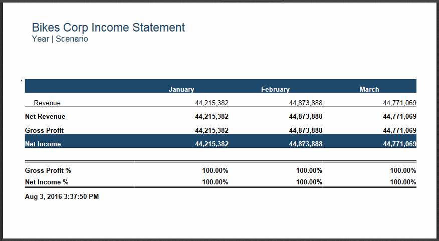

  4. 选择报表格式:按 HTML 格式运行或按 PDF 格式运行。
此时将显示如下图所示的报表。请注意,此报表应用了 Financial Reporting 的格式设置,并以 PDF 格式显示。
要关闭报表,请在浏览器中关闭其选项卡。
图 12-22 财务报表
一个格式规范的报表,其中显示了毛利和净利润。
