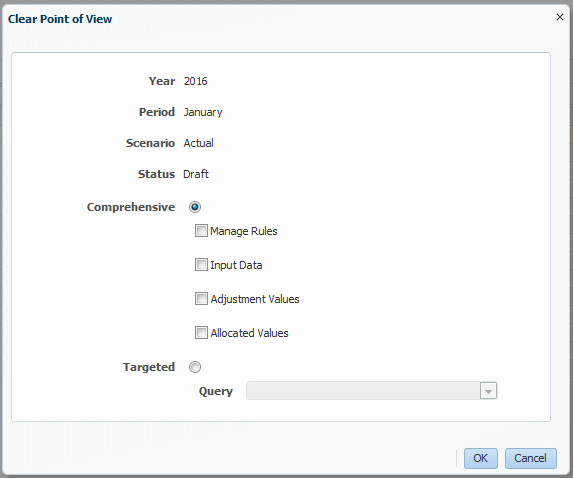

  4. 依次选择操作和清除视点 清除视点图标。
    图 7-2 “清除视点”对话框
    Profitability and Cost Management 应用程序的“清除视点”对话框。按以下步骤所述使用。
  5. 单击全面。
  6. 选择要清除的对象。
    注:
    选定类型的所有对象都会被清除。如果您希望仅清除特定类型的输入数据,请执行有针对性清除(从 POV 中清除选定的输入数据)。
  7. 单击确定清除选定对象。
