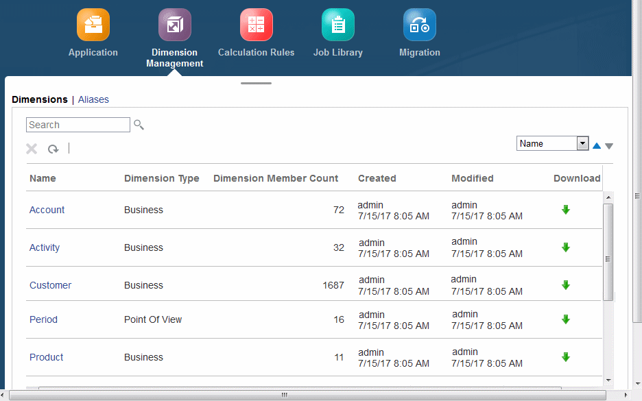

要查看应用程序中包括的业务维、属性维和视点维的列表:
  1. 在主页中,依次单击应用程序 “应用程序”图标 和维管理 “维管理”图标。
    默认情况下,维管理屏幕的维选项卡处于打开状态。
    图 6-3 “维管理”屏幕的“维”选项卡
    “维管理”屏幕的“维”选项卡显示应用程序的维和成员。您可以使用“别名”选项卡添加新的别名表。
    维管理屏幕的维选项卡包含以下用于查看维层次的控件。鼠标指向屏幕上的每个控件时,将会显示其名称。

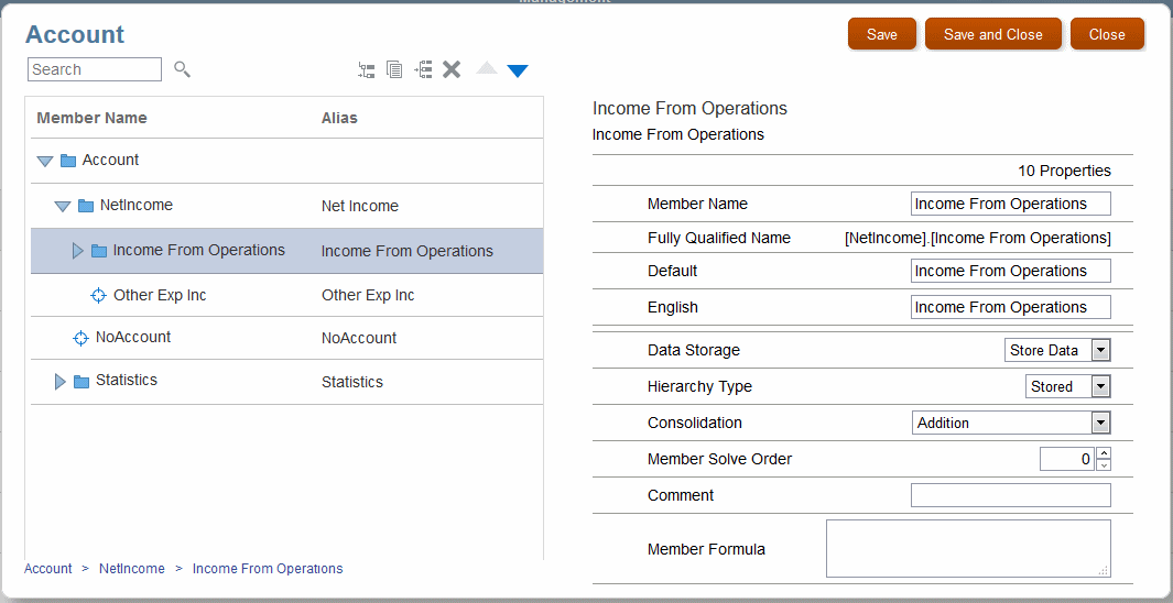

  2. 单击维名称以查看其成员结构。
    • 单击指向右方的三角形可显示该级别下方的下一成员级别。
    • 单击指向下方的三角形可折叠该级别下方的级别。
    • 选择成员可显示成员信息(属性)。
    注:
    斜体的成员名称表示共享成员。
    图 6-4 “维”选项卡,展开显示了成员级别和属性
    您可以单击箭头来展开“维”屏幕。选择某个成员来显示其属性。
    注:
    您可以编辑位于编辑框中的任何属性,也可以从下拉列表中选择不同的设置。
    如果应用程序包括多个别名表,您可以单独编辑每个别名属性。例如,在上图中,显示了“默认”和“英语”别名表中的别名。每个表可以包含选定成员的另一个别名。
    要添加别名表,请参阅“添加别名表”。
