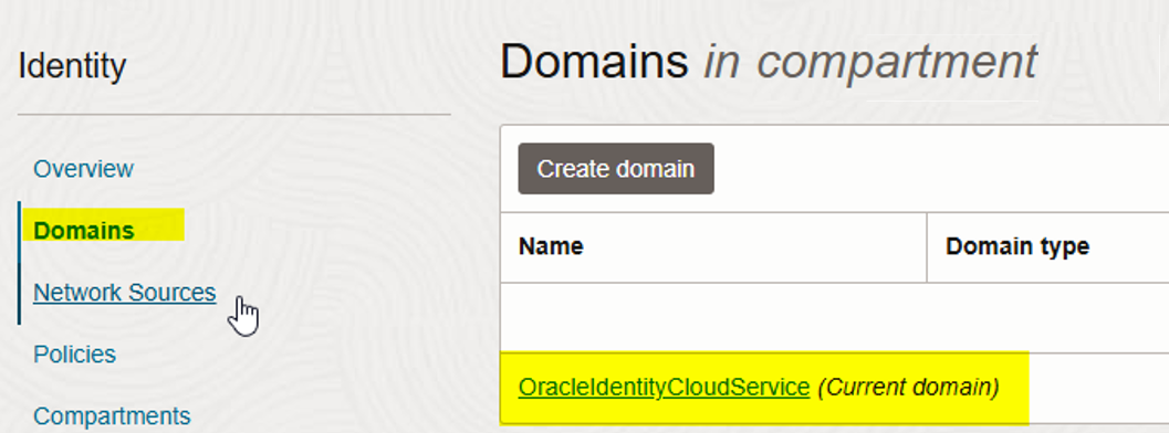

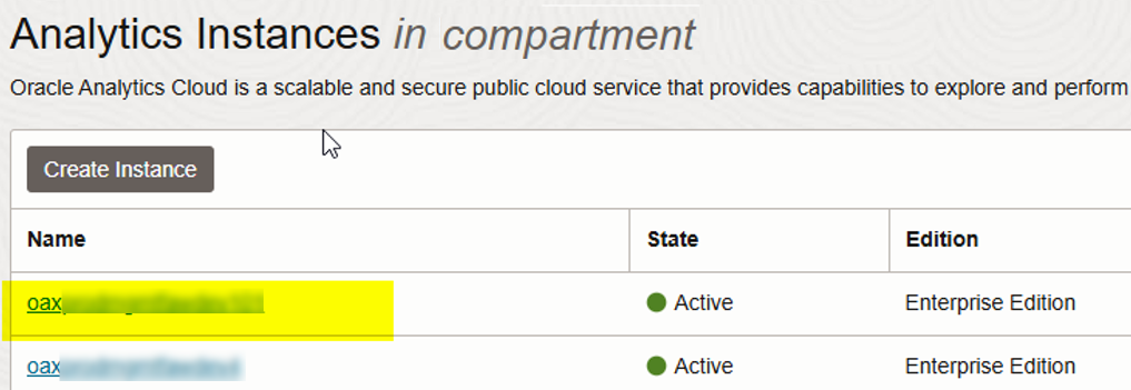

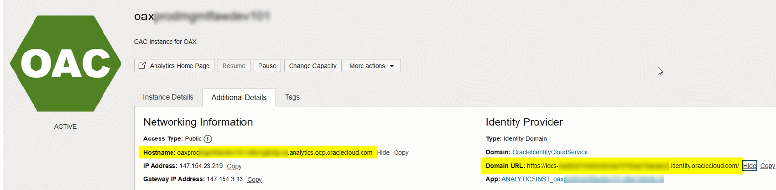

Analytics 執行處理的清單。按一下「執行處理」->「其他詳細資訊」。請參閱如何找到 Oracle Analytics Cloud 所使用身分識別提供者的相關資訊?。 如果您的雲端帳戶提供識別網域,請複製主機名稱和網域 URL。如果您的雲端帳戶未提供識別網域,請複製 Stripe 特性。 |

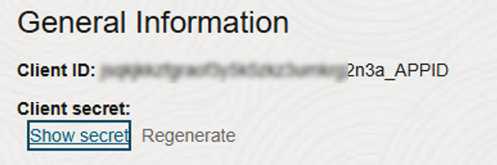

按一下「其他詳細資訊」頁面上的「應用程式」連結,然後在「一般資訊」下顯示「從屬端 ID/密碼」。 搜尋 ANALYTICSINST_。 選取您的 Analytics 執行處理。 在「一般資訊」下,複製「從屬端 ID」和「從屬端密碼」。 |

Analytics 執行處理的清單。Analytics Cloud -> 按一下「執行處理」->「其他資訊」。 在身分識別提供者底下,按一下「應用程式」。 複製「主要對象」與「範圍」,然後串連這兩個值。 |
