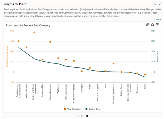

維度明細也可用雙軸散布圖表示,其中的每個點代表所選資料的明細,折線則代表其餘資料的明細。成員是依據其餘資料從最高至最低排序。
例如,以下洞察分析依產品子類別細分利潤。選取的利潤資料顯示電話與通訊、活頁夾與活頁夾配件以及椅子與椅墊等產品子類別有顯著差異。

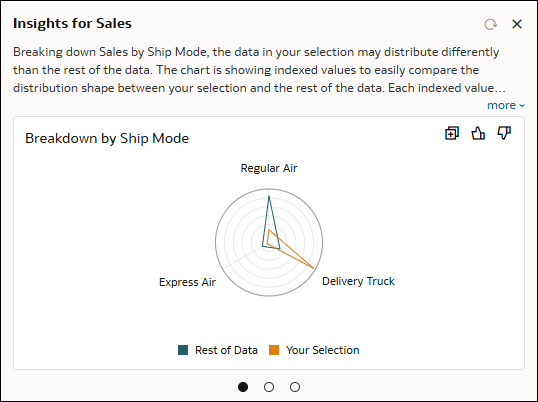

明細也可用雷達折線圖表示,其中所選資料折線的明細和其餘資料折線的明細會依標準化比例編製索引。
例如,以下洞察分析依出貨模式細分銷售。所選資料的形狀和其餘資料的形狀顯示「貨運」和「一般空運」出貨模式有顯著差異。

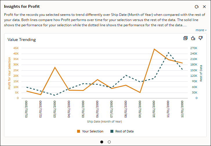

值趨勢
此類型的趨勢視覺化依衍生的「日期」或「時間」資料欄顯示度量趨勢。趨勢圖是以起始值編製索引,值趨勢圖則為未編製索引的雙軸圖表。值趨勢圖有助於識別所選資料與其餘資料在所選衍生日期或時間資料欄的差異。
例如,以下洞察分析顯示利潤在「出貨日期 (每年第幾月)」衍生日期資料欄的值趨勢。

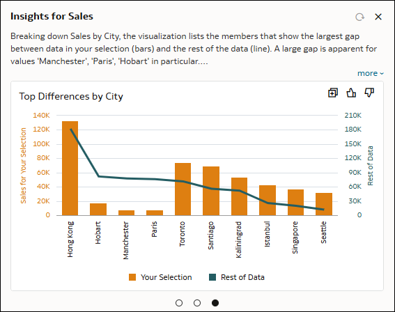

最大差異
這是一種類型的明細圖表。它會比較所選資料與其餘資料之間之某個度量的樣式,並著重於差異最大的前 10 個案例。在處理具有高基數的屬性時 (例如城市或產品),此圖表可突顯度量中最顯著的變化。
例如,以下洞察分析顯示所選資料與其餘資料之間,銷售差異最大 (較高或較低) 的 10 個城市。
