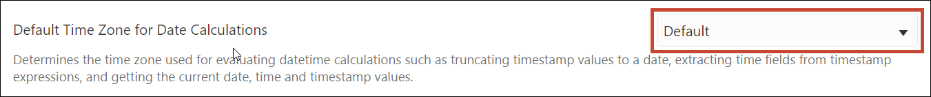

在系統設定值中設定計算式的預設時區
Oracle Analytics Cloud 的系統時間預設為 UTC 時間。下列函數使用 UTC 時間或日期傳回值:
  • CURRENT_DATE
  • CURRENT_TIME()
  • CURRENT_TIMESTAMP()
  • NOW()
您可以管理員的身分使用主控台中進階系統設定值底下的日期計算的預設時區選項,變更計算式中使用的時間戳記。請從下拉式清單中選取所需的時區,然後套用變更以讓新值生效。
以下為 GUID-8DB3356D-CD0C-471F-ACA2-9151598FAB51-default.png 的說明
.png
如需全域時區設定值的詳細資訊,請參閱系統設定值 - 格式選項
