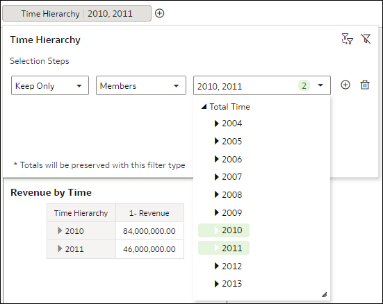

運算子範例
成員
層級階層範例:對於顯示時間維度收益的表格,您使用的選擇步驟如果是「僅保留」動作、「成員」運算子及 2010 和 2011 成員,表格只會顯示這兩年的收益。

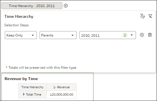

父項 - 可讓您指定成員,讓選擇步驟只對成員的父項作用。視覺化中只會顯示父項。
層級階層範例:對於顯示時間階層收益的表格,您使用的選擇步驟如果是「僅保留」動作、「父項」運算子及 2010 和 2011 成員,表格會顯示這兩年之父項 (本例中為 Total Time) 的收益。
