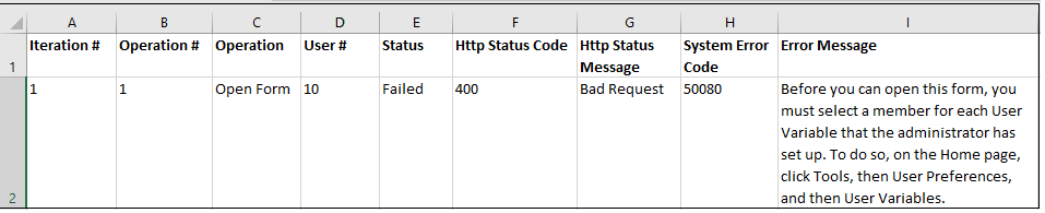

simulateConcurrentUsage 命令會產生詳述每個失敗作業的錯誤報表。錯誤報表預設會傳送給執行命令的使用者。如果您指定電子郵件收件者,則報表只會透過電子郵件傳送給那些電子郵件收件者。只有前 100 個模擬所報告的錯誤會列在錯誤報表中。
錯誤報表可識別每個失敗作業的下列項目:
| 欄 | 描述 |
| 重複執行 # | 由重複執行參數指定的使用案例執行次數 |
| 作業編號 | requirement.csv 中的使用案例序號 |
| 作業 | requirement.csv 中指定的作業類型 |
| 使用者 # | requirement.csv 中指定的使用者數目 |
| 狀態 | 作業的狀態 |
| Http 狀態代碼 | 執行作業時傳回 HTTP 狀態代碼 |
| Http 狀態訊息 | 對應至 HTTP 狀態代碼的 HTTP 訊息 |
| 系統錯誤代碼 | 商業程序報告的錯誤代碼,例如 Planning |
| 錯誤訊息 | 指示作業失敗原因的詳細錯誤訊息 |
