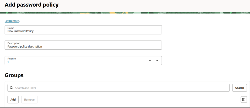

  4. 在新增密碼原則頁面上,輸入名稱和描述。
    新增密碼原則
  5. 選取優先順序值。
    優先順序可以是介於 1 與 10 之間的任何整數,其中 1 是最高的優先順序,10 則是最低的。如果已經有您所選優先順序的密碼原則,則該原則會變成下一個優先順序數字。例如,如果有個密碼原則的優先順序為 2,還有另一個密碼原則的優先順序為 3,然後您建立了一個優先順序為 2 的密碼原則,此時其他密碼原則的優先順序將會變成 3 和 4。
  6. 若要將一或多個群組新增至密碼原則,請按一下新增,選取群組,然後按一下新增。
    您只能為每個群組指派一個原則。

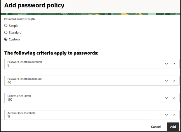

  7. 選取密碼原則的類型:簡單、標準或自訂。
    如果您選取簡單或標準,便會顯示所選原則的準則。您無法變更這些原則的準則。如果您選取自訂,就可以自訂準則。
    密碼原則強度
  8. 選取密碼準則,包括字元需求,以及密碼必須包含的任何特定選項。
  9. 當您完成時,按一下新增。
