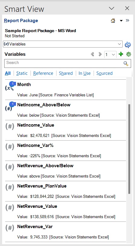

    報表套件中可用變數的清單會顯示在面板中。
    放大鏡圖示 搜尋圖示 表示變數搜尋文字方塊。
    「報表套件」面板,其中顯示可用變數的清單。

  4. 在「變數搜尋」文字方塊中輸入搜尋條件,然後按一下 搜尋圖示。
    隨即列出搜尋結果。

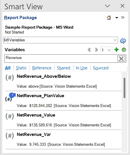

    在以下範例中,搜尋名稱中包含 Revenue 的變數產生了下列結果。
    「報表套件」面板,其中顯示已根據搜尋詞彙來篩選的可用變數清單。

  5. 若要清除搜尋結果清單,並還原完整變數清單,請按一下「變數搜尋」文字方塊中的 X 按鈕,或按一下全部篩選連結。
    或者,按一下任一篩選連結 (例如靜態或參照) 以傳回已篩選的變數清單。
