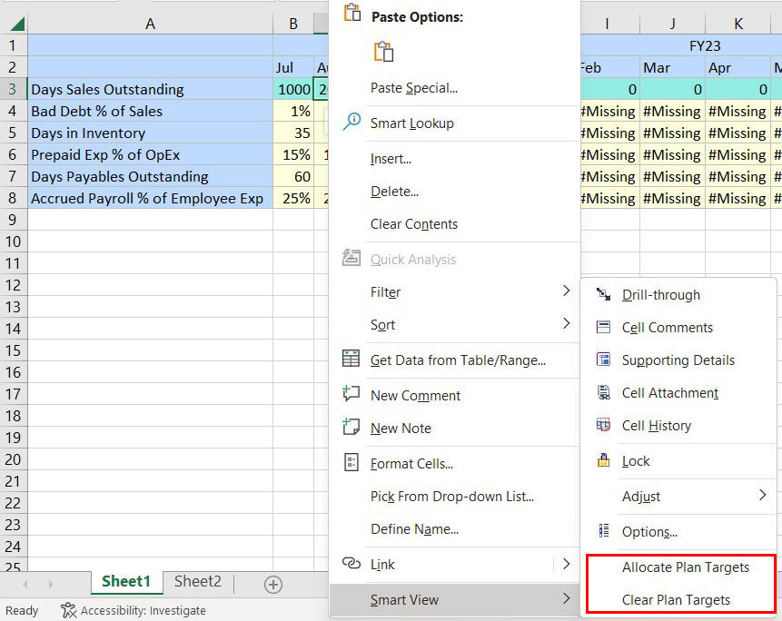

滑鼠右鍵彈出式功能表可在表單與特設方格中使用。若要存取彈出式功能表,請選取工作表中的某個成員或資料儲存格,用滑鼠右鍵按一下該成員或儲存格,然後按一下 Smart View 功能表。彈出式功能表命令會列在末端的預設功能表底下。
在以下範例中,醒目提示的配置計畫目標與清除計畫目標命令是為表單設定的彈出式功能表項目。「儲存格註解」、「調整」、「選項」等其餘命令是 Smart View 預設功能表。
顯示「配置計畫目標」與「清除計畫目標」命令的滑鼠右鍵彈出式功能表
